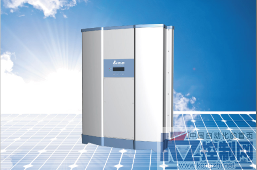

据悉,“领跑者”认证对逆变器要求极高,对于不带隔离变压器型逆变器的平均加权总效率(即中国加权效率)在98%以上,考核指标远高于“基础”认证中的要求。其考核主要针对特定应用环境下的高低温工作、交变湿热、冲击等项目的综合影响,在模拟特定环境下的试验条件和判定要求更为严格。台达RPI M50A组串式逆变器,是通过公正、严格和专业的第三方检测认证评价方法遴选出的“领跑者”先进技术产品,更是全世界最小、重量最轻的50kW壁挂式安装的屋外型逆变器。采用无隔离变压器设计技术,最高效率达到98.6%;机体大小(740 mmx 612mm x 278mm),重量极轻(仅为70KG/台)。200~1000V的输入电压范围,2路MPPT设计,10路输入端子,启动电压低,在阴雨天的时候,弱光发电特性效果就更明显,整体效率明显高于同行业水平;全铝一次成型IP65防护等级外壳,能满足在恶劣环境条件下使用,为客户带来更好的使用体验。

台达RPI M50A全新组串式光伏并网逆变器产品“领跑”光伏行业
