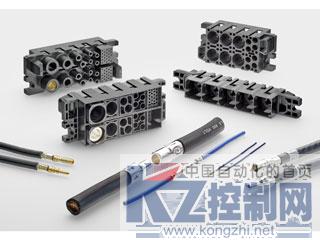

通过TE的FORGE抽屉式产品系列的模块化模具平台,每个壳体中可以最多容纳10个模块,每个模块又可以灵活使用5种不同类型的端子。这种灵活性能够使客户的应用得到最佳匹配而无需妥协。此外,当客户需要新的配置时,更无需花费成本和时间加工新的外壳模具。
FORGE抽屉式产品系列提供数量最多的可配置电源连接,电流容量业界领先
中国上海 - 2016年2月17日 - 全球连接和传感领域领军企业TE Connectivity(TE)今天宣布推出FORGE抽屉式模块化电源互连系列产品,适用于电力系统及电气设备及数据通信应用。FORGE抽屉式产品系列的模块化模具平台提供多种不同配置,以帮助工程师在设计过程中实现灵活应用。
TE Connectivity数据与终端设备事业部高级产品经理Eric Powell表示:“工程师往往难以准确地找到适合某个电源连接应用的外壳和端子类型,而TE的FORGE抽屉式模块使多种产品的电源互联模块设计变得更加简单和安全。通过选择不同的端子和模块配置,FORGE抽屉式连接器可以帮助工程师简单方便、经济高效地使用,是满足其需求的理想电源连接解决方案。”
FORGE抽屉式产品系列中使用的五种不同类型端子都已在市场上销售多年,十分常见。模块化的外壳模具支持产品定制,可根据客户的应用需求提供精确配置。同时,客户不但可以灵活地进行定制设计,并且能够安心使用经过严格测试和验证的端子。设计工程师在使用FORGE抽屉式连接器时,可选用现有类型的端子及其相关应用模具,从而降低成本,并缩短产品交付周期。
FORGE抽屉式连接器是一种模块化电源互连产品,适用于直流电源、交流电源和信号传输。它具有从2×2到2×5的多种配置,此外还有1×5的配置。每个位置可容纳不同的端子。FORGE抽屉式连接器提供从#22(信号/3A)到#0(200A)的五种不同的端子解决方案。其配置支持超过1000A的电压,可用于高压应用。
