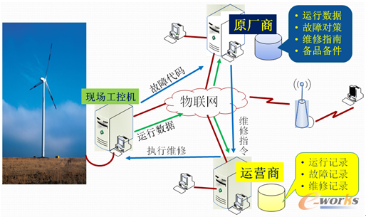

比如成百上千台风力发电机通过网络互联,将实时运行数据发送到控制中心,如果其中一台发生故障,得知故障代码之后即刻按照预先设定好的维修策略,通知相关 部门对其进行维修。通过风力发电机物联系统可以随时掌握所有网内设备的状态数据。每次维修人员驱车几百公里到现场处理一个故障的同时,捎带处理周边上百台 设备的亚健康事件。这种互联网思维能够大大提高维修服务水平,降低维修成本。

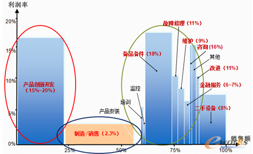

以汽车行业为例,其利润来源主要有三部分,设计创新、制造销售和后期维护。其中制造销售所占投资最大,但是利润率却最低,而后期维修服务与设计创新的利润不相上下,这是企业新的利润增长点。
图4 汽车制造业分工比例与利润率分布图
图4 汽车制造业分工比例与利润率分布图
德国工业4.0为制造业服务提出了新的模式——智能服务。工业4.0的内涵是智能工厂和智能制造,其核心是联网物理系统,通过传感网紧密连接现实世界,将网络空间的高级计算能力有效运用于现实世界中,从而在生产制造过程中,与设计、开发、生产有关的所有数据将通过传感器采集并进行分析,形成可自律操作的智能生产系统,制造出智能产品。而智能服务将智能产品与状态感知、大数据处理等技术结合,能改变产品的现有销售和使用的模式,增加网上租用、自动配送和返还、优化保养和维修等新的汽车智能服务模式。

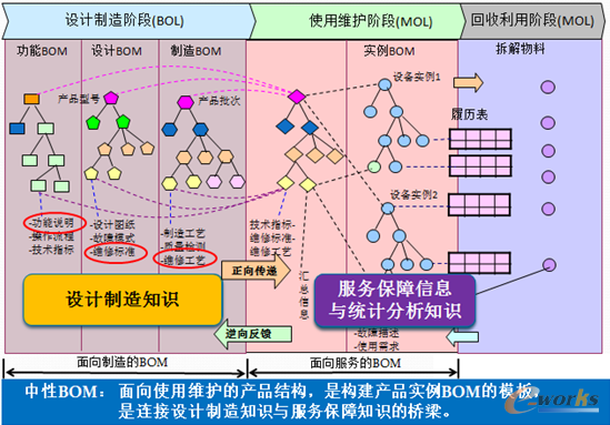

为了解决这些难题,“制造+服务”信息化平台需要具备一些核心技术。第一就是以中性BOM为核心的维修知识管理框 架。产品设计制造阶段有功能BOM、设计BOM和制造BOM,产品使用维护阶段有实例BOM。为了搭建连接设计制造知识与服务保障知识的桥梁,引入了中性 BOM,可以将设计制造阶段的功能说明、维修标准、维修工艺等正向传递到维护阶段,也可以将维护阶段的故障描述、使用需求逆向反馈到产品设计制造。

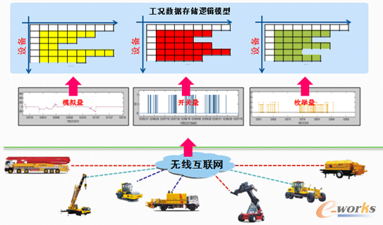

第二是用自由表代替关系型数据库,采用自由表的格式可以大大减少数据量。

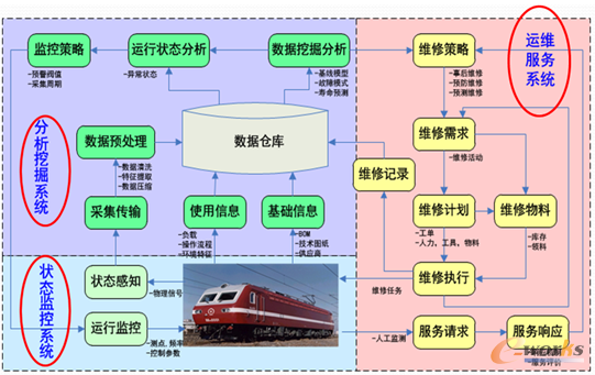

第三是“制造”+“服务”信息化平台框架,包含数据分析挖掘系统、状态监控系统和运维服务系统三部分。基于状态监测的维修策略、数据挖掘发现故障征兆模式和状态匹配的维修计划优化,保证了产品维修过程监控、产品维修资源调度和产品维修质量评价与反馈。

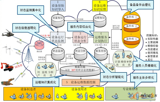

新型制造服务业务流程中,通过监测设备运行的状态,对其运行状态数据进行收集分析,从而决策运维服务计划的执行。这种流程下体现出的几个特点是状态信息透明化、状态监测集中化、服务内容综合化、状态分析智能化、运维知识集成化等。

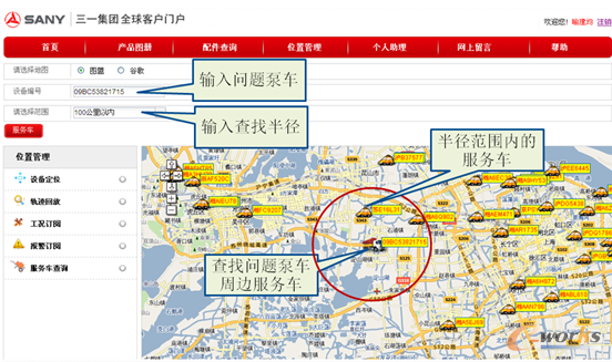

在三一集团建立了一个全球客户门户进行主动服务,通过这个门户管理分布在全国的几十万台机械,每一台机械上装有GPS和工况数据采集设备,将数据实时传回到中央控制室。如果某一台机器出现故障,就可以在地图上定位这台机械所处位置,并找到附近服务车对其进行维修。这套信息系统能保证用户放心使用机械,也大大降低了三一集团的维修成本。
