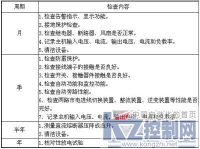

任何设备的良好运营,均有赖于正确的操作使用和必要的维护保养,UPS也是如此。因为不正确的操作使用导致UPS不正常、故障的事例时有发生。实践表明,经过合理保养的UPS设备,其性能和寿命优于未经过维护保养的同类产品。为使UPS电源保持良好的运行状态,根据工程实践,推荐如下维护方案供大家参考。
应广大客户需求号召,小编特意联合售后整理了UPS及蓄电池设备从安装环境到常见问题及周期检修这三大主题,将陆续推出:《UPS知识小课堂---UPS及蓄电池安装环境》《UPS知识小课堂---UPS常见故障及处理》《UPS知识小课堂---UPS检修周期及内容》,敬请期待~
今天隆重推出: 《UPS知识小课堂---UPS检修周期及内容》
任何设备的良好运营,均有赖于正确的操作使用和必要的维护保养,UPS也是如此。因为不正确的操作使用导致UPS不正常、故障的事例时有发生。实践表明,经过合理保养的UPS设备,其性能和寿命优于未经过维护保养的同类产品。为使UPS电源保持良好的运行状态,根据工程实践,推荐如下维护方案供大家参考:
检修周期和检修内容
