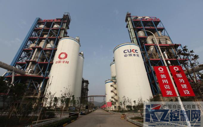

在施耐德电气的支持下,沂南水泥厂的能源管理系统正式投入运行,为工厂搭建起一个集能源监控、管理和优化为一体的平台,成为了能效英雄们的“孵化器”。该系统有效的帮助工厂通过能耗数据采集、分析、量化目标等手段,最大限度优化能源配置,实现节能增效。
能效英雄的“琅琊榜”。在引入管理系统以前,节能增效的动能不足,往往是领导反复要求,员工却并不关心,没有动力去做。实施管理系统之后,员工能效考核精细化,建立完善了精确量化的绩效考核体系,提高责任心,规范了能源管理流程。一方面,奖金与业绩挂钩,员工找领导要活干,各自开动脑筋节能增效。另一方面,实行班组考核,定期公布排名,不但鼓励先进,也通过最佳实践分享,帮助最差的班组分析原因,激发了员工的集体荣誉感和成就感,让节能增效变成了一场振奋人心的竞赛。
了如指掌的优化工具包。施耐德电气能源系统提供了操作员优化工具包。经过培训,操作员习惯及技能改善提升,使他们随时知道工序单位电耗处于什么水平,如果超过标准,系统即能形象地展示出哪台设备不合理,随时进行操作调整,不再担心高能耗运转成为“漏网之鱼”。
运行更“聪明”的设备。施耐德电气能源系统通过智能分析,提高设备的能效,包括:有效降低设备空运转;减少回转窑熟料过烧、过冷却和粉磨系统过粉磨的现象;有效管理水泥磨峰谷平期间的运行,最大化低谷电运行等。举例来说,之前生产过程中曾发生过生料磨停了5小时,循环风机空运转的情况,造成一天8000度电的浪费。而通过管理系统的智能分析后,则能在发生空转的早期对操作员进行提醒,降低空转时间,大大降低煤耗和电耗。
受益于世界先进的全能效解决方案,中国建材集团在山东徐州和沂南建设的多条水泥生产线,采用“互联网+水泥制造”模式,实现远程监控和智能化控制,能效、环保和效益指标达到世界先进水平,能效较之前提升了10%,获评工信部“2015年智能制造试点示范项目”以及联合国全球契约组织的“中国绿色技术创新成果”。
