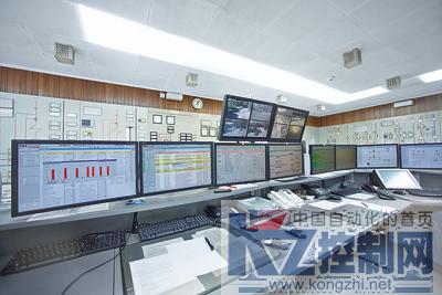

分布式电力控制
分布式能源发电系统必须与中央控制室连接,以进行通讯。分布式发电机组可与虚拟发电厂相结合,优化控制电网。通讯架构也对控制电网具有重要作用。VHPready标准简化了虚拟发电厂的建立和运行。菲尼克斯电气的所有控制均支持此标准。
虚拟电站VHPready标准
