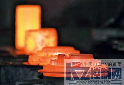

雷姆沙伊德的 Sona BLW Pr?zisionsschmiede GmbH 在快速运转的自动压机上通过精锻成形工艺生产工件。例如,用于汽车工业的齿轮箱的齿轮。现在通过压机改造,公司实现了更高的生产率和安全性。
