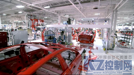

总部设在美国加州的特斯拉工厂,号称是全美国最先进的自动化工厂,现场目所能及的地方都是各类机器人在实现精确的操作,冲压全线采用的是舒勒半封闭型压机,实现每6秒钟完成一次钣金件成型。焊接、涂装、总装车间的采用各类点焊、弧焊、喷涂、搬运机器人,现场包含大量的人机混合工位。如何确保人与机器之间,机器与机器之间安全有序和谐地调配,如何确保整个特斯拉工厂更安全、更高效的生产?SICK的整体安全解决方案功不可没,从以下的特斯拉汽车生产视频不难发现,SICK的安全扫描仪、安全光幕几乎遍布工厂的每一个角落。

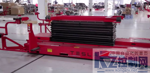

Tesla无人运输小车安全防护—SICK S300+Flexisoft安全控制器
AGV小车作为智能工厂生产辅助的搬运工具,满足了汽车生产工艺装备的要求,提升了产品质量,生产效率。SICK可以提供完整AGV导航,防撞、识别等整体解决方案,下面图中的AGV采用磁导航的方式,在小车行走过程当中,通过安装的安全扫描仪进行避撞,设置相关保护区域,告警区域,当工作人员工作区域和AGV小车行走区域重叠时,小车根据设置的检测区域柔性平缓停止下来。
AGV小车前后各安装一台S300扫描仪,实现AGV小车行走过程当中全方位防护。每个扫描仪设置一个保护区域和两个告警区域,告警区域用于减速/警告信号输出,保护距离用于小车停止,根据小车的行走路径设置多组保护区域,通过Flexisoft控制进行区域切换,速度实时监控,节省配线,整体提升客户设备安全防护等级。
