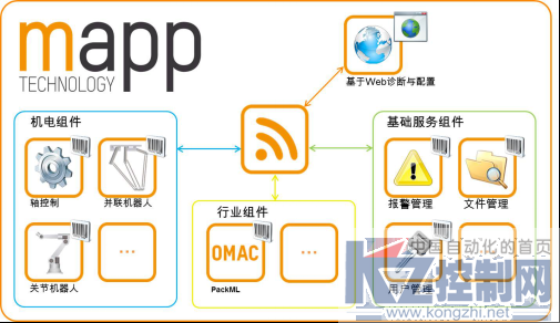

本届CHINAPLAS,作为塑机控制技术传统的厂商,贝加莱仍然不断创新,厚积薄发推出新的技术-mapp模块化的应用开发技术,mapp将机器按照机电一体化对象库、行业对象库、基础应用对象、互联对象进行了软件功能的封装。
1.mapp简介—软件模块化技术
mapp技术是贝加莱开发的针对智能机器开发的全新软件模块化设计概念,其将机器的共性模块:
(1).机电一体化对象(运动轴、机器人、CNC)
(2).设备基本管理(文件、配方、报警、趋势)
(3).行业库(PackML、电子签名)
(4).远程维护与诊断
在mapp中每个部分均包含了共性的模块,开发者在机器的开发中仅需调用这些模块并对这些模块进行配置,即可构建一个机器的整个应用软件,mapp技术是对机器开发软件的革命性设计,它较之以往的开发可以缩短69%的研发时间。
mapp开发的机器模块化组织概念

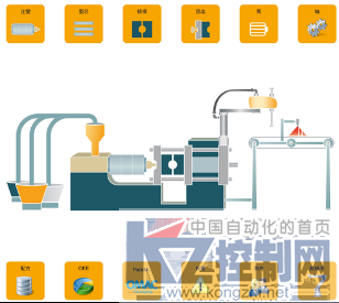

2.mapp Plastic
mapp针对的行业属性就是mapp Plastic,它已经将塑料机械所需开发的基本模块进行了封装,注塑、熔胶、射胶、锁模…等已经开发的比较完整,这样开发一个新的机型的时候,工程师仅需简单的模块拖拽即可完成任务,而且,可以根据需要进行配置如下拉菜单的类型、显示的个性化设定。
mapp是基于贝加莱对行业应用的数十年沉淀,对控制技术封装而成为了标准化的模块,其带来的巨大好处在于提高代码重用性,并使得开发变得更为简单,相较于以往,可以节省高达67%的开发时间,因此,会带来快的面市时间。
同时,塑机的制造商也可以利用MAPP来封装自身的行业经验。

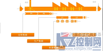

3.1.设备的集群管理
为什么要互联设备?互联设备时候需要哪些技术支撑?因为,在某种意义上来说,塑料工厂有时候并非像汽车工业那样对于节拍控制的严格需求,但是,即使如此,集群数据采集仍然是有必要的。
在单机生产的时候,数据只能通过手动的方式进行采集,并且有很多数据是无法去有效的记录的,例如:一个制品在生产时的各项工艺状态如何?但是,自动化系统可以很好的完成这项工作,并且,它可以为每个数据打时间戳,让我们分析这个不良品当时的工艺条件以及其内在的关系。一个企业想对生产进行优化,必须有足够的数据支撑,这是互联的好处:
3.1.1.数据更为丰富,可以传输的数据可以包括熔胶时电机转速、材料温度、模腔内的压力等;
3.1.2.实时性,生产中的数据必须实时的进行反馈,尤其是工艺,在制药行业里还牵扯到生产的操作变更等,这些实时方式会避免错误的扩大,及时的工艺优化。
3.1.3.工艺参数集群下载:如果我们用单机生产,就需要手动对一台台机器进行参数设置、工艺配方的下载,但是,借助于互联的网络,我们可以让参数一次性下载,还可以按照不同的设备不同的配方进行下载,或者根据时间来变化。

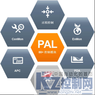

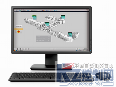

3.2.APROL平台对于工厂自动化的帮助
Chinaplas 2016即将在上海龙阳路展览中心举办,贝加莱也将结合我们在领先的塑机制造商、终端生产企业处的应用来对工厂构建进行阐述,APROL是一个开放的工厂集成平台,对于塑料行业来说,APROL平台可以带来什么样的应用效果?
3.2.1APROL PDA功能
(1).设备点检:APROL可以自动完成对工厂设备的
(2).产量统计
(3).质量统计
(4).运行状态显示
(5).辅料使用
3.2.2对第三方软件的集成
由于一些专业软件仅仅完成独立的功能,而APROL平台可以将这些独立的集中数据管理,例如:
(1).模具/工件寿命管理
(2).产品追溯
(3).组装物料防错
3.2.3APROL EnMon解决塑料工厂的能耗问题
由于注塑机的加热、油泵、热流道等都是能耗设备,并且当整个工厂上百台设备在一起集成时候,如何改善能源消耗问题,在APROL平台中有EnMon-能源监测单元可以解决这些问题,它主要可以实现以下功能:
电力消耗
能耗报表
报警与趋势显示
能源数据存储提供给系统分析
EnMon可以开放的实现,比较自由与灵活,既可以集成于APROL整个平台作为单独的能源模块,也可以接入第三方系统作为能源监测部分,并且,容易实现。
