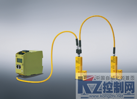

凭借其可扩展性,安全设备诊断系统还可为机电一体化提供支持。该系统包含现场总线模块、接线盒以及相应的安全设备(如:扁平设计的PSENcode)。现场总线模块上的集成式显示屏能够确保直接接收综合诊断数据。凭借现场串联,安全设备诊断可实现快速简便安装。与PNOZ X或PNOZsigma相结合,您将获得到完整、经济的一站式解决方案。
更少的维护工作、更高的可用性
安全设备诊断系统允许您对来自Pilz安全设备的扩展诊断数据进行检索。在全新的PSENcode传感器中,传统信号触点由现场总线模块自动激活并针对安全设备诊断进行授权。诊断数据能够协助您减少维护工作并提供更高的机器利用率。
相同的传感器,综合性的诊断

安全设备诊断系统特点
系统由现场总线模块、接线盒及安全设备组成
通过现场总线模块自动激活安全设备
适用于16个传感器串联连接或者单独接线
可额外配置6个I/O
电缆长度:
最大长度:900m
设备1至设备2:50m
最后的设备至通信模块:150m
响应时间(非安全相关):
与安全相关的数据:见各安全设备
8个设备的诊断数据:
过程数据(有执行机构):小于1秒
设备数据(如:执行机构ID):约1秒
