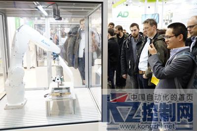

台达也强化既有产品线的效能。最新的PLC可编程控制器AS系列采用32-bit系统芯片(SoC)中央处理器(CPU),能通过CANopen进行8轴运动控制或通过脉冲控制(200kHz)提供6轴控制。精巧型变频器MS300与MH300系列体积减少40%、性能佳,提升安装维护的弹性和应用性。台达也为客户提供高端、智能、节能的自动化解决方案,展出六轴机器人多角度插件工作站、SCARA机器人追踪涂胶工作站、多泵浦控制系统、食品包装、电梯能源回生系统与电源治理等,和全球客户携手实现产业升级。
图二:台达展出的六轴机器人吸引高度关注
