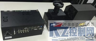

1台达第四代光源(激光)DLP显示单元光机
革新永不止步,近年来“激光光源”成为DLP显示单元的新趋势,凭借着高亮度与兼顾色彩、寿命的优异表现,逐步有取代LED光源的势头。激光光源的优势在于亮度的显著提高,然而作为新技术,早期不够成熟的激光DLP产品不可避免的出现短板,如:存在色轮损耗,寿命仅有20000小时;亮度均匀性不够高,色域表现与LED光源和UHP光源相比不够完美等。
看好激光光源技术的前景,台达研发团队突破激光技术壁垒,推出了更加完美的方案——第四代光源(激光)DLP显示单元。采用纯激光光源技术,拥有高亮度、长寿命的优越性能,为指挥调度、能源监控等高端应用领域的用户带来了近乎完美的解决方案。

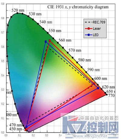

在解决亮度均匀性及色域饱和度的问题上,台达激光投影机芯创新设计内置电子均匀度调整功能, 屏幕均匀度可达到业界领先的98%;同时设计内置亮度及颜色感应器, 可实时侦测控制光机亮度及色彩,有效改善单元之间随时间推移而产生的亮度及色彩漂移问题。搭配台达研发自制的荧光混色轮,色域色彩和色坐标可达到120%EBU(European Broadcasting Union,欧洲广播联盟)以上的超宽色域范围,色彩表现远高于UHP光源, 可比拟LED光源的130% EBU,达到色彩真实还原。

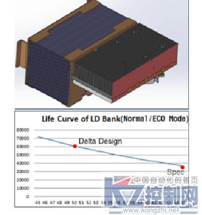

为了达到与LED光源一样的超长寿命,免维护,台达在设计第四代光源(激光)DLP显示单元时采取针对技术设计。激光光源的寿命与温度密切相关, 台达采用智能散热设计与电流调整技术,采用了业界最先进的嵌入式真空热导管散热技术,缩短热源,以及更高效率的热导管及散热鳍片设计,精确控制光源温度,保证光源长期高效稳定,保持亮度及色温恒定;早期色轮是影响激光机芯寿命的一个环节,台达在色轮设计及制造中采用特殊结构、特制材料及电流调整技术,有效提高色轮寿命,从而提高光源整体寿命,达到超长60000 小时。
