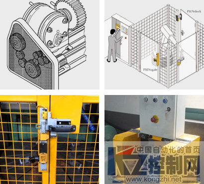

机械防护设计作为机器风险减少的一部分,是一项重要的安全功能,其目的是保护人员通过物理隔离的方式远离机械伤害。在欧洲标准EN 953 《机械安全-机械防护-固定和移动防护装置的设计和实施的一般要求》里定义了机械防护的类型,选择的方式,机械防护材料要求以及机械防护的安全要求验证等方面的内容。生产过程中的很多危险源会采用机械式的防护,但是您工厂里的机械防护是否符合标准的要求了呢?
根据EN 953,在选择机械防护时,我们参考以下重要方面:
机器中现存的风险,比如:噪音,辐射,爆炸等风险。比如一个钻床,考虑铁屑飞溅的危险时,铁丝网式的防护就不太适用了不能产生次生风险,机械防护需要考虑到操作的便利性,同时也需要提供足够的视野,保证机器起动时,人员不在危险区域内进入机械防护的原因和频率,比如:机器维护时才需要进入的区域,我们建议采用固定式防护,如果生产过程中需要进入的区域,带联锁的可移动式防护是较好的选择
