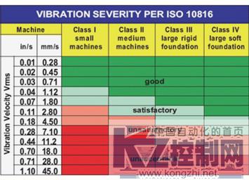

而在智能主题越来越深入到自动化领域时,传感器作为捕捉信息的最重要设备,其重要性可见一斑。为此邦纳也在产品方面不断推陈出新,为工业化与信息化的融合打下基础。邦纳新推出的无线Q45振动传感器就是其中典型的代表。
该传感器通过监测动力设备的Vrms(振动速度均方根),当测量数值不在行业标准的安全范围内时(见下图),通过无线传输的方式给后台系统发送报警信号。
郑敏表示该产品是邦纳针对智能工厂的一个典型解决方案,其优势在于:
(1)多种安装方式选择,可根据设备情况选择开孔安装、导热胶贴、磁性底座。
(2)借助DIP开关和配置软件可以进行多种模式的设定,有效地对设备运行状态进行实时监控。
(3)借助无线传输的方式可实现远距离的信号传递,无需进行布线,尤其适用于大范围的多点监测。
