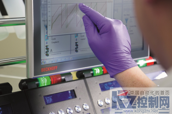

CP3916 多点触控面板的连续玻璃面板具有出色的耐化学品性,甚至可以戴手套进行操作

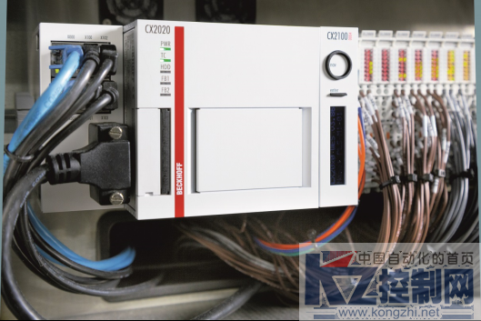

紧凑且高效:装有 TwinCAT 3 软件的 CX2020控制平台
“在选择 M1 DNA 合成器的控制平台时,除了速度和是否物有所值外,我们特别看重系统是否可扩展,设计是否紧凑。”Owen Piette 说。因此,IDT 为其 M1 合成器采用了一台嵌入式控制器 CX2020 以及 TwinCAT 3 自动化软件平台。“与先前使用的解决方案相比,它涉及四个独立的合成器,每个都有其自己的控制器,我们现在使用的是一个统一的平台,显著降低了控制系统的硬件成本。”自动化专家补充说。

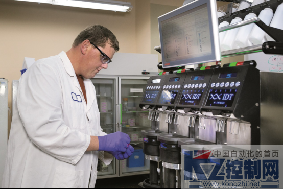

IDT 公司资深科学家 Dan Brock 正在检查 M1 DNA 合成器的状态

CX2020 与一系列的 EtherCAT I/O 端子模块连接。例如,16 通道高密度数字量输出端子模块 EL2809,将控制器的二进制控制信号连接到过程层的执行器。在另一端,一组电气隔离 EtherCAT 数字输入端子模块 EL1819 负责接收和发送信号。模拟量端子模块 EL3068 和 EL4008 具有连接各自现场总线设备的接口。用于登录和授权的条形码扫描仪通过串行接口端子模块 EL6002 连接。“EtherCAT I/O 系统是一款占用空间非常小的紧凑型解决方案。”Ryan Witt 说道。“我们现在可以在以前只能容纳两台设备的空间内安装四台合成器。”Owen Piette 提到另一个优点:“有了中央控制器,我们能够减少令人印象深刻的 66 % 的合成容器组装时间。”
一台具有 15.6 英寸显示屏的 CP3916 多点触控面板用作紧凑型合成器的 HMI。由于显示屏的玻璃面板具有出色的耐化学品性,非常适用于我们的合成过程。用户甚至能够戴着手套进行操作。”Dan Brock 解释道。
一台直接连接 I/O 端子模块且安装有 TwinCAT 3 自动化软件的 CX2020 嵌入式控制器用作 M1 合成器的中央处理器
