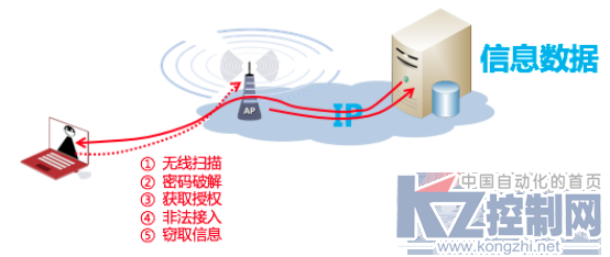

图一 wifi攻击的步骤
经仔细排查后发现,入侵者第二次成功登录wifi是由于公司内部员工使用wifi万能钥匙的分享功能造成。分析结果同时显示,发生的两次无线攻击行为,虽然与无线弱口令、不安全的无线密钥共享app有关;但本质上,却是办公无线缺乏严格的无线安全准入规则有密切关系,制定严格的规则,并针对无线扫描、欺骗、DoS、破解等攻击行为进行检测、告警和阻断,快速高效的解除非法攻击行为带给企业信息安全的风险,才能真正构建物理级安全的办公无线网络。

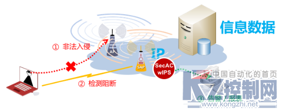

wIPS有效阻断非法攻击

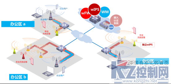

可靠、稳定的办公无线安全无线体系
最后,启明星辰安全无线工程师特别建议:规划、部署办公无线网络,必须从安全接入开始,制定严格准入规则(如WPA2企业级安全、严格的认证机制等),配合部署稳定、有效的无线入侵防御和无线防火墙体系,实现对超过百种的无线安全攻击事件进行快速有效的检测及7×24小时阻断;同时,通过整合监控、告警等综合数据制定完善的办公无线安全预案,才能提供对企业信息的最大安全保障,真正实现企业无线办公的安全、可靠、稳定。
