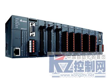

凭借对控制技术发展趋势和客户使用需求的深刻领悟,台达推出的新一代高阶泛用型控制器AS300系列,拥有业界功能更完整、性能更优异的CPU,运算响应速度更快。同时采用创新的外观结构设计,安装、更换省工省时,工作效率大幅提升,是客户提高竞争力的全新选择。
特点:
  • 采用新一代32位处理器,处理速度可达40ksteps/ms;
  • 扩展模块最大数量32台,I/O点数最大1,024点,其中模拟量模块最多可扩展16台、通讯模块最多可扩展4台;
  • 运动控制支持8 轴CANopen通讯+ 6 轴200kHz脉冲控制;
  • 编辑软件(ISPSoft)具备程序规划、网络架构、系统诊断、定位规划等功能;
  • CPU内建全隔离2个RS485串口,Mini USB,EtherNet/IP;
  • 多元化模块选择,包含数字 I/O、模拟 I/O、温度、工业总线模块等;
  • 采用坚固的无背板架构和专利扣环结构,可直上、直下更换模组;
  • 采用免锁螺丝设计,大幅提升工作效率;
  • 支持SD卡备份功能。
