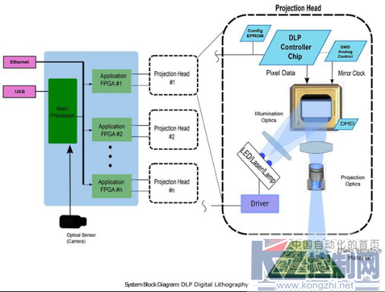

DLP直接成像数字曝光的典型系统方框图
