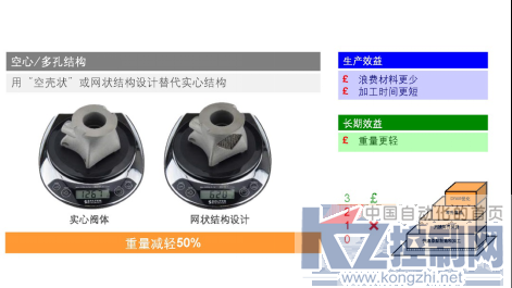

a. 空心/多孔结构
传统方法生产的许多零件为实心结构,尽管空心结构的强度并不逊色,但传统加工方法费时费力,成本昂贵。增材制造通过单一加工过程轻松加工出空心结构,材料使用少、加工时间短。例如网状结构在保持强度的同时,重量减轻50%。

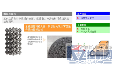

d. 增加表面积
承载接触面需较大的表面积,以确保良好的附着性。骨科植入体尤其如此,医生希望提高金属植入体和邻近骨骼间的相容性,确保二者稳固接合,尽量防止出现“应力遮挡效应”,避免后续手术修复治疗。大面积接触表面,还有利于提高金属与复合材料之间的接合强度。

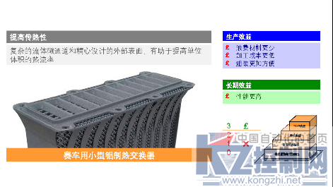

e. 提高传热性
设计新型热交换器是增材制造技术的一个重要应用。为最大限度提高一种液体与另一种之间的换热效率,热交换器内部应具有大量复杂的微型薄壁管道和二次表面。增材制造能经济高效地加工出内外部细节特征,产品性能更高,重量更轻。对赛车、公路车辆及绿色能源产品设计具有明显优势。

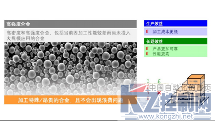

f. 高强度合金
某些合金材料具有理想的热属性和机械属性,但加工难度大,实际应用受到限制。增材制造本质是熔接过程,只要能将合金“雾化”为粉末,就可使用激光技术加工材料。
