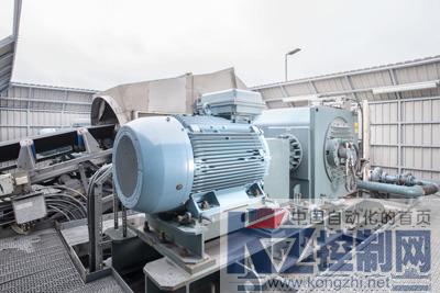

图1 欧洲首套Dodge CST驱动系统免去输送机、减速器、托辊和皮带轮的日常维修工作。

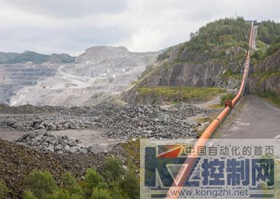

位于挪威索肯达尔的Titania A/S矿是世界上最大的露天钛铁矿,自1960年开始运营,每年产量近850,000公吨。用了15年的输送机将钛铁矿石从破碎机运到山下贮仓储存起来,然后经过压碎、混合、磨粉,生产出钛白粉 (TiO2),这种粉末作为产品增白剂,从颜料到牙膏都有使用。
矿山的维修队过去一直努力解决输送机现有机械驱动系统的反复停机问题,这种状态在2010年到2011年的严冬达到高峰。

通过矿山输送机专家Kellve Sweden AB的帮助,最终选择了CST系统。CST系统是一个二合一齿轮箱,集成行星齿轮减速箱和湿式离合器系统于一体。与交流感应电机连接的CST减速器将高速低转距输入转变成低速大转矩输出,实现平稳控制,从而具备足够的动力驱动最大最长的输送机。因为CST系统具有精确控制的电机功率和扭矩传输,其最大程度降低了所有输送机部件上的负荷和应力。CST内置的离合器系统吸收了输送机的震荡负载,从而保护了电机、减速箱、滚筒部件、托辊和输送带接头。从而提高了整个系统的可靠性。

图2 CST系统能够高效传输电机功率和扭矩,保持平稳的启动和停机,因此可消除输送带震动波,延长输送带寿命。
