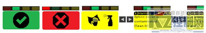

新的技术和显著提升的性能–人们大多认为,这种创新会让调试和操作变得复杂。SICK 通过microScan3 将简单、直观的操作与智能连接技术结合起来,为安全技术提供了一个新的平台,该平台满足了人们对于更多生产效率、更大生产灵活性和更高设备可用性的要求。通过新软件Safety  Designer可以快速完成配置。其状态显示器、LED灯和显示屏在运行中从各个观察角度都清楚可见——即使从很远的距离,状态一目了然。
