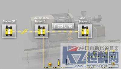

SICK Flexi Line可以将最多32个Flexi-Soft工作站安全联网并且将多台机器的安全功能互连。Flexi Line是Flexi-Soft主 模块中的标准功能,因此不需要额外的模块。上级设备控制器中的编程也因此被省去。不仅如此:设备运营商只需要根据需求对流程图进行一次定义,然后将其传输 至机器制造商即可。这样就解决了整个设备的安全应用。结果就是:不同的机器模块可以逐步投入使用,或者也可以将不同机器元件补充整合至整个系统中。并且无 需寻址:通过简单的示教就可以完成Flexi-Soft工作站的删除、添加以及顺序更改,显著减少了编程工作。

SICK Flexi Line将多台机器的安全功能结合。
