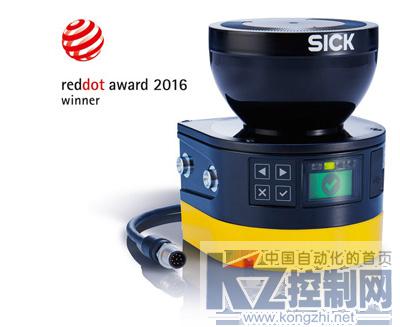

荣获2016年Reddot设计大奖的 microScan3 新型扫描仪再次启航,采用 safe-HDDM专利技术,适用于环境苛刻要求的汽车焊装、机械制造,轮胎,仓储物流等领域,在确保产品安全性的同时,最大限度增加扫描仪范围至275°,同时配备创新型安装支架,多色彩LED显示屏,可快速直观的对扫描仪进行安装和状态诊断。
好消息!新一代安全激光扫描仪 microScan3 从即日起正式发布上市,并开始接受订货。
自1994年推出全球第一台安全扫描仪产品以来,SICK每一代安全激光扫描仪产品都引领技术, 在市场上一直保持领先地位。荣获2016年Reddot设计大奖的 microScan3 新型扫描仪再次启航,采用 safe-HDDM专利技术,适用于环境苛刻要求的汽车焊装、机械制造,轮胎,仓储物流等领域,在确保产品安全性的同时,最大限度增加扫描仪范围至275°,同时配备创新型安装支架,多色彩LED显示屏,可快速直观的对扫描仪进行安装和状态诊断。
这一产品系列的发布上市,进一步扩展了安全扫描仪的产品线,彰显了SICK在安全扫描仪领先的实力,进一步满足客户的苛刻要求使用环境。

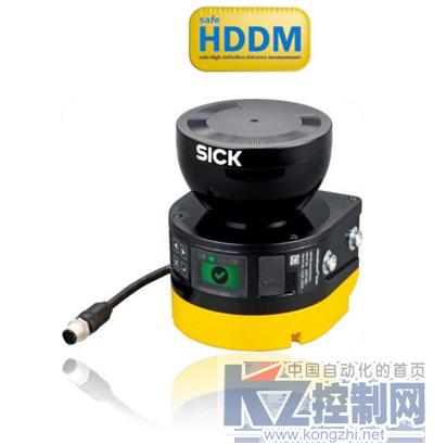

产品特点:
创新扫描专利技术 Safe-HDDM,确保高精度测量
保护距离4 / 5.5M,扫描范围可达275°,最大可监控73㎡的安全保护范围
紧凑型外观设计,采用坚固的金属外壳
满足Type 3 (IEC 61496), SIL2 (IEC 61508), PL d(EN ISO 13849)
分辨率: 30,40,70,150,200 mm,可通过 Safety designer软件进行修改
彩色LED显示屏,状态一目了然
IP65防护等级,工作环境温度-10 °C … + 50 °C
采用M12-8 Pin快插式连接电缆,配备新型快速安装支架
采用系统插头设计,可存储配置文件,
可使用Mini USB 电缆进行调试
扫描仪测量脉冲采用编码技术,可有效防止扫描仪之间相互干扰
监控区域组:2个,区域可设置数量:8个
