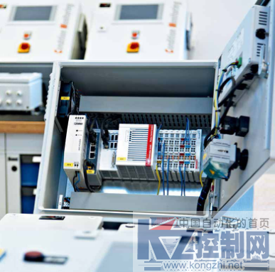

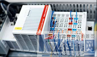

TAR 9964 状态监测系统基于装有 TwinCAT 3 软件的 CX5140 嵌入式控制器、TwinCAT 状态监测软件库和 EtherCAT 端子模块构成的控制平台

提升灵活性并降低成本的需求都推动了 TAR 工程团队在装有 TwinCAT 3 软件的 CX5140 嵌入式控制器、TwinCAT 状态监测软件库和 EtherCAT 端子模块构成的控制平台基础上开发 TAR 9964 状态监测系统。状态监测端子模块 EL3632 用于连接 IEPE 加速度传感器。集成式配置具有很多优点:
– 系统可自由编程,从而可以随时添加新的功能
– 除了温度测量或数字量 I/O 之外,可以使用各种 EtherCAT 端子模块 I/O 随时对振动和模拟量通道进行翻新改造
– EtherCAT,作为一个具有高精度时钟的高带宽实时网络,用于同步,以及超采样技术使得 100 kHz 的采样率可以用于模拟量信号,50 kHz 的采样率用于加速度值
– 状态监测端子模块 EL3632 用于连接 IEPE 传感器(加速度,扩音器,等等),配备超采样技术、可参数化并基于硬件的抗频混滤波器、数字量滤波器和偏移量补偿
– 基本分析算法可以集成为一个 PLC 软件库,能够随时修改或扩展功能
– 集成到客户的系统中非常简单 — 所有常用接口,包括 PROFIBUS、PROFINET、EtherNet/IP、CANopen 和 Ethernet,提供的一个功能

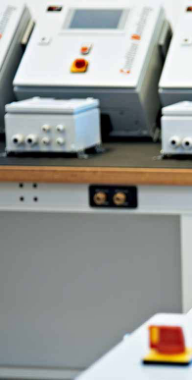

状态监测系统安装在一个紧凑的端子盒中,已经可以投入使用。
