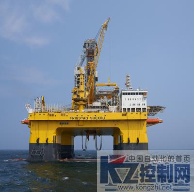

西门子近日为中集来福士海洋工程有限公司(简称“中集来福士”)旗下全球作业水深、钻井深度最深的半潜式钻井平台D90提供了先进的动力系统。西门子先进的动力包系统涵盖从高压配电板低压配电板到变压器、钻井变频器,推进变频器和推进电机等设备的“一站式”解决方案,让平台更稳定、可靠、高效地长年在海上驰骋。
D90深海半潜式钻井平台采用Frigstad D90基础设计,长117米,宽92.7米,高118米。D90最大作业水深3,658米,最大钻井深度15,240米,可作业于全球 99%的海域。西门子为其提供的动力包系统容量相当于一个50万人口城市的用电量。
此外,该平台配置了全球领先的西门子DP3闭环动力系统。西门子DP3闭环电力解决方案为平台的节能和安全性提供了保障,可为钻井平台降低11%的油耗,减少35%的氧化氮和20%的二氧化碳排放。此外,当平台上的发电机突然出现故障时,通过DP3闭环电力解决方案,备用发电机能在极短时间内启动,使平台获得持续的动力,保障安全稳定运行,并将主机维修费用降低50%。
