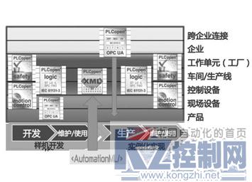

PLC系统作为工业控制主力军的地位会不会因为正在掀起的第四次工业革命而被逐步替代呢?回答是否定的。同时,这也取决于PLC软硬件技术能否快速的进行适应性的转型和升级。事实上,PLC的软件技术以PLCopen为先导,一直在为满足工业4.0和智能制造日益清晰的要求做准备。图1所表述的是PLCopen历年来所开发的各种规范在工业4.0参考架构模型(RAMI4.0)相应维度和层级中的位置,可以明显地看到,PLCopen国际组织长期以来为提高自动化效率所做的工作。

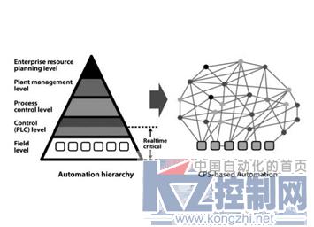

实现工业4.0、智慧工厂和智能制造,必须建立在一类包括实时控制和及时监控在内的、强有力的联网技术和规范的基础上。这类联网技术和规范可以在一定程度上继承原有的联网技术和规范,但更重要的是一定要突破原有技术和规范的局限,以及明显不能满足实现工业4.0、智慧工厂和智能制造的多层递阶的架构和按功能分层进行通信的思维。这就是说,除了对时间有严酷要求的实时控制和对安全有严酷要求的功能安全仍然保留在工厂层而外,所有的制造功能都将按产品、生产制造和经营管理这三个维度做到通信扁平化,实现信息虚拟化,从而构成全链接和全集成的智能制造生态系统。

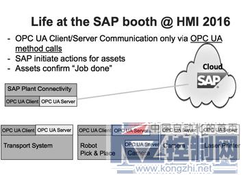

在智能制造系统中,PLC不仅仅是机械装备和生产线的控制器,而且还是制造信息的采集器和转发器。从这个意义上讲,只有PLC具有面向服务架构(SOA)的功能,才有可能完成这些重要任务。譬如PLC调用视觉系统的摄像头所摄制的图像服务,或者PLC调用某个RFID读取器的服务,都需要视觉系统或RFID读取器直接与PLC通信,或者当PLC要传送大数据应用的数据给云端。图4所描述的是今年德国汉诺威博览会上SAP公司展示的系统:3D打印系统所制造的零件信息由视频系统的图像采集,通过OPC UA送到机器人控制器,再由机器人将零件抓取后放置在传送带上。还可以把有关信息送至SAP云中。
