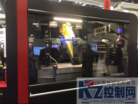

我们之所以将DLP芯片组作为Prodways ProMaker L5000 3D打印机的关键组件,是看中它的灵活性。我们的3D打印机使用了已获专利的MOVINGLight?技术和DLP9500UV芯片组。我们来仔细看一看这些技术。

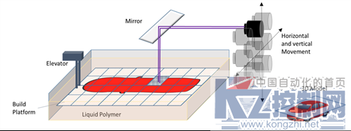

图1:这幅图显示的是MOVINGLight?技术如何在构造区域内移动通过DLP技术投射出的图像

DLP技术的高速和准确性对于我们的产品和工业3D打印来说是巨大的竞争优势。我们的打印机使用一个与高功率LED配对的快速DLP芯片,它将一个图像投射到大幅的液体表面上。在这个过程中,树脂被固化为一个固体部件。
虽然这个过程与目前可用的其它3D打印技术相似,但DLP技术帮助我们在速度和精度方面达成了巨大优势。投射图像的点尺寸大约为40微米,这极其精确。我们还可以用70x40毫米的极大成像区域来画出这个很小的点尺寸。
图2:在美国西部光电展上展示的Prodways ProMaker L5000 3D打印机
