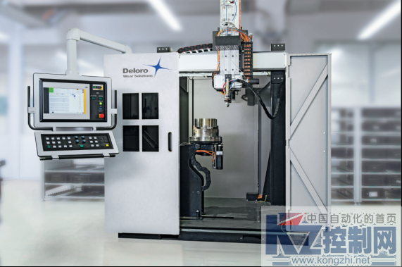

Deloro Wear Solutions GmbH是世界领先的碳化合金模具和耐磨解决方案生产商。其决定采用Pilz解决方案保护XYZ焊接设备。

本解决方案专注于运动控制系统PMCprimo DriveP和控制系统PSSuniversal multi。作为更高级别的控制系统,PMCprimo DriveP可控制和监测机器上的安全和控制过程。驱动系统可控制至多十个垂直和水平轴。
安全功能SSR(安全速度范围)、SLS(安全限速)、SBC(安全制动控制)、SBT(安全制动测试)和安全停止SS1与SS2等安全运动功能达到性能等级PL e级的最高应用安全要求,在驱动中直接得以实现。通过安全操作停止和包含安全制动测试在内的双制动控制来实现垂直轴保护。
借助安全“示教”提高生产率
同样,借助“示教过程”,可以显著提高机器的可用性。如果从示教点计算焊接型材的轮廓,然后启动系统,则当安全门打开时,示教可与安全限速SLS结合。操作员可以很好地对该过程进行观察并将设置时间缩至最短。
PMCprimo DriveP通过自动化系统PSS 4000中的可配置控制系统PSSuniversal multi得到支持。本控制系统监控急停等安全功能和PTA设备的自动/设置模式。整个焊接机和控制/驱动部分由旋转门和滑动门上的安全传感器技术PSEN进行监控。操作员终端PMI也用于安全诊断。
