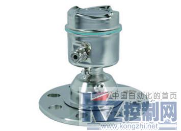

西门子——SITRANS LR560固体雷达料位计
性能
采用78GHz FMCW(调频连续波)技术,测量长达100米量程范围的固体料位,耐温达200℃。
特点
第一款采用W波段的高频雷达料位计,采用FMCW技术、平面天线、旋风式吹扫设计,以及不锈钢的外壳设计,达IP68防护等级,并具有中文菜单,就地显示多种故障及诊断信息。
优势
量程100米,耐温200℃;
旋风式吹扫,清洁效果好,不伤害天线等;
集成西门子专利的过程智能信号处理技术,抗干扰能力强;
小尺寸天线,安装方便;
78GHz工作频率,短波长,在固体料面产生极好的反射效果;
4°波束角,有效地避开各种障碍物。

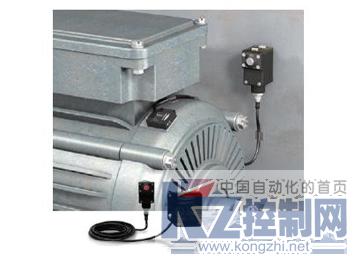

邦纳——QM42VT系列无线振动及温度传感器
特点
QM42VT1检测头使用全金属锌合金外壳,坚固耐冲撞。扁平化设计,自带3米长的快插头电缆,满足狭小空间安装的要求;
DX80N2Q45VT变送器自带高亮的双色LED,提供振动幅度超限和温度超限本地报警指示;
使用跳频扩频无线技术,快速简便地将机器运行时的振动信息发送到需要进行监测的地方,通讯距离可达1km;
通过提前侦测到问题,避免机器失效;减少停机,更有效地制定保养计划;
振动加剧的原因:电机地脚松动,联轴器对中不良,三相不平衡,缺相运行,轴承损坏。
应用
对各种设备实施监测:电机;水泵;压缩机;冷却风机;鼓风机;变速箱。

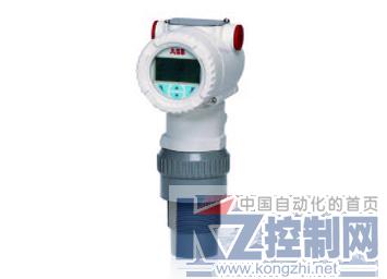

ABB——新一代紧凑型超声波物位变送器LST300
ABB测量与分析业务单元发布新一代超声波物位变送器LST300。该产品是一个智能的紧凑型物位计,能被广泛应用于各种工业场所,代表了未来物位计的发展方向。今天的工厂需要低功耗,易使用并能在各种复杂工况下均有高性能表现的产品。智能紧凑型变送器一直以来广受关注,但之前的一些局限性限制了它们在更广泛领域中的应用。
LST300不再需要在精度、功耗、防护等级、耐化学腐、人机界面显示及测量范围等诸多因素间妥协。LST300是第一款具备了几乎所有远传式设备特有优势的紧凑型物位计。无论是在水行业还是过程行业,LST300均提供了更强的可靠性和稳定性,同时减少了持有成本及增加了运营收益。
一个强力的低功耗设备
LST300拥有着先进的设计,实现了很多以前只有4线产品才能具有的功能。新型LST300不需要任何特殊配置,仅仅依靠2线电流环提供的功率,量程即可达10米,同时拥有高质量的图形化人机界面。
自动适应各种过程环境
LST300继承了LST400的GAP技术,持续监控测量数据,优化系统,使其在各种环境中均能得到更优的信噪比,从而始终运行在更高的精度下。LST300还可以很容易的安装在狭小的深井或是条件更为恶劣的大罐上。
图形化回波显示及全方位诊断
在其他紧凑型设备还只能显示简单字符的时候,LST300已经率先实现了全图形显示。同时,详细的信号质量,噪声等级追踪和其它一些重要诊断让LST300非常易于安装及调试。
在严苛的化学环境及洪水中工作
LST300上半部分为金属,下半部分为PVDF,使其具有极高的耐腐蚀性并能在一些以前只有分体式产品才能工作的环境中游刃有余,而其它产品往往只有远端传感器部分具有耐腐蚀性,却要求将变送器部分安装在远离腐蚀的环境中。同时,IP66/67的防护等级使LST300作为一个整体都能工作在困难的室外环境,而其它产品往往声明只有传感器可以满足如此高的防护等级而变送器部分却不行。

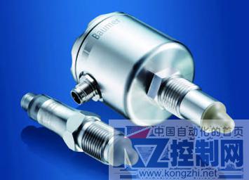

堡盟——CleverLevel LBFS/LFFS系列全能型物位开关取代音叉技术
堡盟新款CleverLevel LBFS/LFFS系列是一款具有诸多优势的真正的全能型物位开关,它不仅仅是传统音叉技术的替代品。
CleverLevel可用于几乎所有的介质,如液体、颗粒及带静电介质。同时,它不会受到粘稠介质和泡沫的影响,采用其它技术的物位开关则会因此而产生误动作。对用户而言,这不仅意味着其具有最高的可靠性,同时还有了更多物位测量方案的选择。
堡盟在CleverLevel中应用了频率偏移技术。该技术利用了每种材料,不论其粘度多少,都具有特定的介电常数这一原理。创新不仅体现于该技术本身,还体现在该物位开关更低的成本,更高的效率。该产品对于90%的各种介质无需额外的设置。当该液位开关的动作时,360度可见的浅蓝色LED发光装置会闪烁,指示开关的工作状态。这些特点使得CleverLevel系列可用于各种应用场合,并给用户带来极大的便利,因为该液位开关能够完成工业和食品饮料行业中的各种测量控制任务。CleverLevel还能可靠、精确地监测储罐或管道的注入量,响应时间小于100毫秒,因此,可以防止泵出现空转。它还能够区分各种介质。例如,同一个产品可用来区分水和油,再如检测液体食品中存在的残留清洁剂。

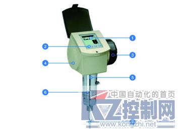

霍尼韦尔——导波雷达液位计
SmartLine导波雷达液位计是一款借助导波雷达(TDR:时域反射测定法)对物位、液位、液体界面、体积和质量进行测量的产品。并且还提供长达14.5米具备远程显示功能的分体液位计。与传统的TDR设备相比,SmartLine导波雷达液位计具有更高的动态信号和更为灵敏的脉冲信号的特点,从而使测量数据有更好的再现性及精确度。
1. 大型图形显示
2. 带4个操作按键的触摸屏
3. 两线制液位计
4. 同一种外壳可适用于防 爆与非防爆应用
5. 使用过程中外壳可以旋 转及拆卸
6. 可选的ESD保护(30 kV)
7. 五种测量探头以适应不同牌
特点
可显示液位和界面;
组态软件和DTMs为标配;
可选的第二路电流输出,用于界面的测量;
更高的动态信号和更为灵敏的脉冲信号获得更精确的测量值;
9种语言显示,包括中文、日语及俄语。
