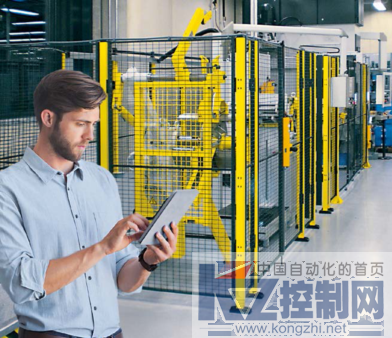

我们在机械工程领域面临的一个挑战是如何解决机器与系统在安全性、生产率和人体工程学这三者之间的冲突。如果不能成功解决这种冲突,结果往往需要“操纵”安全设备。
如果一个生产过程无法顺利进行,人们就会试图干预,从而以最佳方式满足人们的需求。机器操作者可能认为机器上的防护装置会对其成功完成工作产生不利影响,从而“操纵”这些防护装置,使其保护功能失效。可移动防护装置经常遭遇“操纵”。它们是人机分离的一种手段,目的是防止危险动作发生。为了进行生产操作或安装,操作员必须连续地开/关闸门或翻盖——这些涉及到操作员设法努力减少的工作。
 “因此,智能安全概念除了必须为设计工程师提供所需的安全等级、充足的空间和创造性,最后,尽可能提高用户的操作便利性。”Martin Bellingkrodt概括道。Martin作为产品经理,负责皮尔磁的安全传感器。
随着“操纵”此类设备的次数增多,危险意识会下降。各种研究表明,“操纵”防护装置和事故之间存在相关性。约25%的事故由“操纵”引起。工业专业协会的一项调查表明,超过三分之一的防护装置被永久或暂时地“操纵”。

有关“操纵”方面,ISO 14119要求检查是否存在任何使联锁装置失效的“动机”。设计机器时,最重要的是不能带有“操纵”机器的想法。如果不能排除潜在的“操纵”动机,设计时必须尽可能地加大操作员的“操纵”难度。
要做到这一点,可以安装隐藏的联锁装置或者使用特制螺丝进行安装。
在过去,容易磨损和暴露的联锁装置会成为“操纵”的动机,因为频繁使用时其可靠性特别有限。新型无磨损产品设计更紧凑,例如采用编码安全开关PSENcode。这为机器制造商提供了更好的安装选择。
