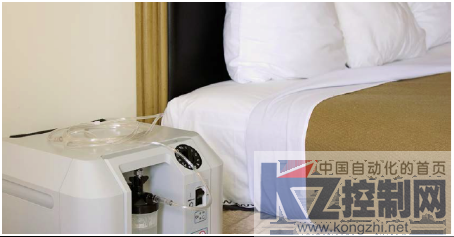

以制氧机为例,机器中的低压和超低压硅传感器可以检测病人何时开始吸气,从而有效且高效地实现供氧,在病人未吸气时最大程度减少氧气的浪费。这样不仅可以使制氧机变得更小,而且可以使运行更高效。并且,更小的设备尺寸还意味着更低的功耗以及更高的便携性。

近几十年来,便携式制氧机的尺寸日渐缩小,以更便于在飞机运输中的应用。而正是尺寸更小的传感解决方案(如带放大功能的基本压力传感器)使得设备制造商(OEM)能够进一步缩小这些设备的尺寸;精度高的传感器使便携设备能够提供与医院里“体积大、技术先进”的系统相同的护理质量和舒适度。
从制氧机的基本功能考虑,它需要降低空气中的氮气含量,从而提高输送给病人的氧气浓度。带放大功能的基本压力传感器可以用于监测筛床内部的压力,从而达到病人所需要的氧气水平。除此之外,制氧机中的传感器还可以用于检测病人何时开始呼吸,从而更有效且高效地输送氧气。使用一个压力传感器对病人开始吸气的时刻进行监控,有助于最大程度减小病人不吸气期间氧气的浪费。通过这种方式,可以使制氧机体积更小,并且运行更高效。另外,更小的设备尺寸还意味着更低的功耗以及更高的便携性。以上这些因素将使设备制造商的产品优于使用低精度传感器的竞争产品。
