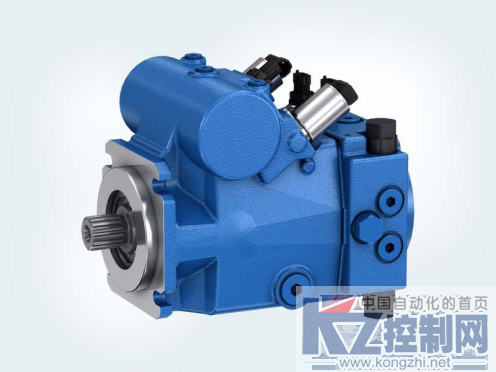

博世力士乐的A4VG 35系列轴向柱塞变量泵均可以满足这些要求。研发人员将一个广泛的传感器包集成到短泵中,简化了闭式回路中行走减速机的电子化。该泵的标称压力为400 bar,最高压力为530 bar,可以满足机器制造商对更高压力等级的需求。另外,采用斜盘式设计,该柱塞泵涵盖40cc到90cc规格。
用于电子化行走减速机的A4VG 35系列轴向柱塞变量泵的压力可达530bar
通过集成传感器,博世力士乐最新的A4VG 35系列设计用于满足未来行走减速机的要求
2016年11月24日,上海——通过集成的传感器和高强度的设计,博世力士乐全新A4VG 35系列轴向柱塞变量泵可以满足电子化控制行走系统日益增多的要求。内置集成的传感器可以支持马达和机器控制装置与行走驱动更紧密联网工作的趋势。无论它们被用作单独部件还是与博世力士乐最佳适配的液压马达和全新预编程行走驱动软件一起用作完整解决方案,均可减少对新减速机概念进行工程设计所花费的时间和资金。
电子化控制引导未来
越来越多紧凑型建筑机械和市政车辆制造商均愿意采用具有更高工作压力和电子控制功能的全新行走减速机概念,电子化控制的目标是希望在改善驾驶舒适性的同时降低能耗并减少尾气排放。另外,通过软件实现大多数功能,不仅可以减少与装配相关的问题,也可以根据客户的订单和要求,在相同的硬件上启动特定的程序功能。
一站式完整解决方案
结合A6VM系列高效液压马达和全新的DRCA4x行走减速机软件,博世力士乐可以一站式提供行走减速机的完整解决方案。所有部件互相进行了优化调整,而且所有基本功能均在软件中进行了预定义。这样减少了工程设计的时间和成本,而且在大多数情况下也不需要复杂编程。机器制造商只需要定义系列的特定参数。另一个明显的优势是,适用负荷集成的理念进行行走驱动的设计,使产品达到了设计紧凑和高功率密度。
