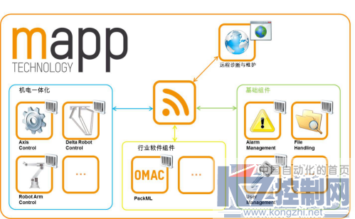

1.mapp智能机器开发的原理
mapp是贝加莱为智能机器高效开发所设计的软件应用系统,其基于软件复用(Software Reuse)与组件技术(Components Technology),采用标准的PLCopen进行应用的封装,通过提高已有的行业软件封装,对软件进行高效的开发支持。
图3-mapp的应用结构
如图3,mapp有效的将机器的开发分为了基础的机电一体化对象(轴、轴组、CNC、机器人)、以及行业功能、Web功能、基础的管理功能(文件管理、配方、用户、报警趋势等),这样,具有共性的部分都会被封装为不同的mapp功能单元,而通过mappLINK对软件进行组态配置,即可快速构成及其的应用。
mapp提升开发效率的思想
--对软件进行复用
--采用可视化的开发模式
--扩展丰富的IT功能

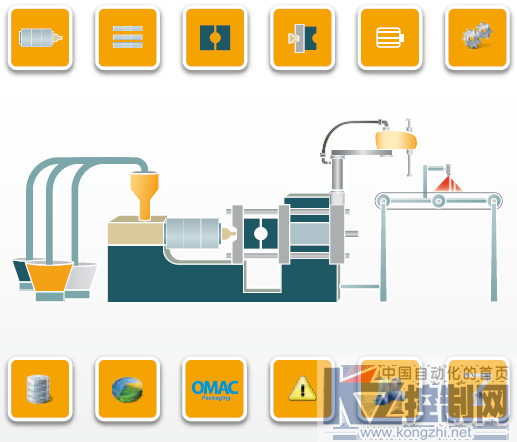

2.采用mapp开发机器的举例
图4-显示了一个注塑机的开发,其开发包含了以下部分:
针对注塑机,贝加莱会有专用的mappPLASTIC的专业库支持,这些mappPLASTIC是以注塑机的熔胶、注射、保压等闭环控制模块、以及通用的温区控制为机器的核心控制库构建机器的基本控制功能。
mpAxis、mpmultiAxis则针对全电动注塑机的应用进行了同步的绑定关系,根据机器的类型进行配置轴参数以及轴耦合关系,即可形成全电动注塑机的定位与同步控制。
而mpUser、mpRecipe、mpAlarm等则围绕客户的应用进行开发,包括了用户管理、配方、报警、趋势等。
图4-基于mapp的注塑机解决方案
如果为了增加能源管理,可以添加mpEnergy模块,如果需要的话也可以增加mpOEE、mpEuromap功能。
mapp技术提供了开发机器应用软件的高效,也提供了连接至管理系统的便利。
