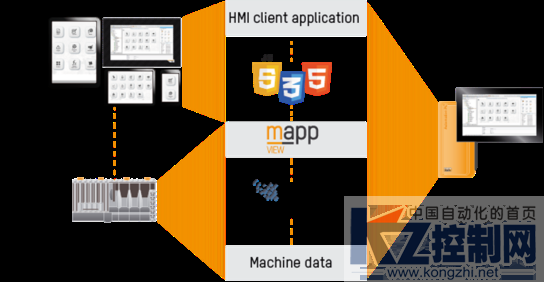

mappVIEW是由贝加莱“Web-Based Automation”理念的应用软件—它改变了传统的嵌入式HMI系统的设计与访问方式,采用了内置控件。这些控件完全基于Web技术来开发,可以被任意的终端所访问,只要他们支持最为广泛的HTML5、CSS、JavaScript的手机、PC,包括运行iOS、Andriod、Windows或者其它Linux、QNX的操作系统的终端设备。
图1-mappVIEW是对Web技术的支持
它的意义在于,机器与产线的HMI应用开发将采用最为开放的技术来实现,这样可以借助已经非常成熟的Web技术,以及最为广泛的Web开发资源与工程师,即可为复杂的工业应用开发丰富的、多样的,且最易学习与操作的HMI界面。

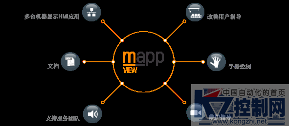

mappVIEW总结
图4-mappVIEW优势总结
如图4,mappVIEW对于机器与产线开发者而言,将会带给他们很多便利:
(1)基于Web技术,易于访问,任意支持Web技术的终端均可访问;
(2)开发简单,因为我需专业的HMI开发软件;
(3)支持在线的机器帮助文件,例如备件更换的视频指导,PDF文档的查阅帮助;
