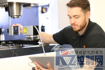

在机器上工作的XM-60多光束激光干涉仪
