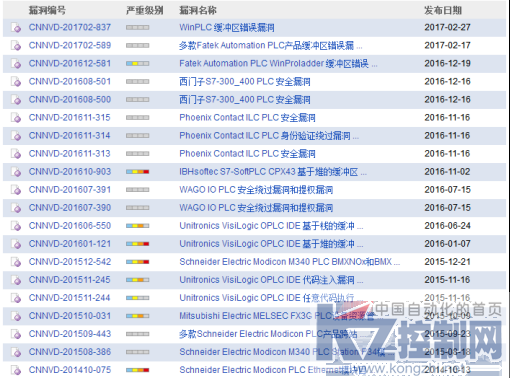

下图为中国国家信息安全漏洞库关于工控漏洞的截图,可以发现目前已经存在大量工控信息安全漏洞,整体工控安全形势不容乐观。
