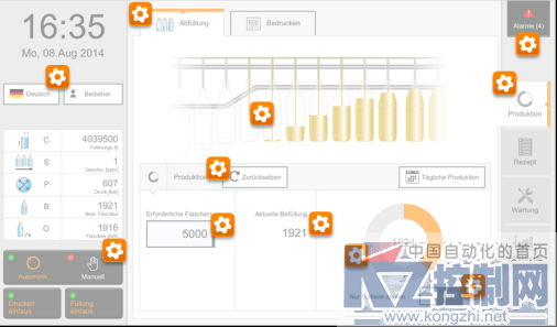

亮点5:mappVIEW-Web遇到自动化
mappVIEW是由贝加莱“Web-Based Automation”理念的应用软件—它改变了传统的嵌入式HMI系统的设计与访问方式,采用了内置控件—这些控件完全基于Web技术来开发,可以被任意的终端所访问—只要他们支持最为广泛的HTML5、CSS、JavaScript的手机、PC,包括运行iOS、Andriod、Windows或者其它Linux、QNX的操作系统的终端设备。
图8-mappVIEW是对Web技术的支持
它的意义在于,机器与产线的HMI应用开发将采用最为开放的技术来实现,这样可以借助已经非常成熟的Web技术,以及最为广泛的Web开发资源与工程师,即可为复杂的工业应用开发丰富的、多样的,且最易学习与操作的HMI界面。
mappVIEW示例
mappVIEW由贝加莱在其Automation Studio平台集成,即相当于在该平台集成了一个网页编辑软件,这样,它可以实现HMI的控件与数据对象的直接访问与显示,无需通过其它的软件再进行编辑。
mappVIEW提供多种控件如动画、选择框、下拉框、趋势图、饼图、页标签、语言、命令框等在日常互联网操作中最熟悉的图标控件,非常直观,易于理解,如图2。
图9-例:采用mappVIEW开发的界面

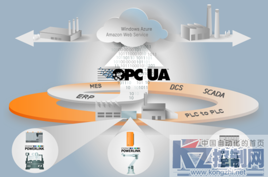

基础互联OPC UA集成
OPC UA已经被定义为Industry 4.0和IIC的通信协议,贝加莱已经为所有的产品线集成了OPC UA通信能力,包括其智能装备开发平台Automation Studio、APROL智慧工厂平台,以及基于OPC UA的安全集成。
OPC UA将支持发布者/订阅者的通信模式,这满足于工业4.0、IIoT对于数据访问的最高效方式的支持,权限与用户角色定义对于安全的数据通信提供保障。
通过POWERLINK在机器控制的实时总线方面的技术,以及openSAFETY的安全集成,贝加莱为产业提供了针对机器控制与安全的解决方案,而OPC UA的全集成则使得贝加莱在M2M和B2M方面实现了互联与集成的开放性能力。
图11展示了贝加莱为IIoT所提供的整体方案结构。

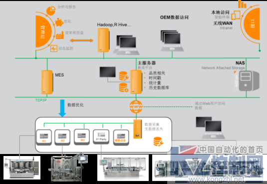

制药工业工业物联网架构
图12则是基于贝加莱平台对制药工业提供的集成平台:
通过机器的数据采集,贝加莱将机器的数据通过控制器、OrangeBOX节点采集,到APROL共享数据平台,然后为智能分析软件如Hadoop、Hive等进行分析、报告、优化、动态监测,也可以通过无线及本地网络为本地控制中心所监控。
图12-贝加莱制药工业工业物联网实现架构

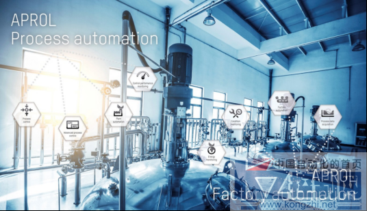

亮点7:APROL智慧工厂平台
制药行业有着特殊的需求,包括在硬件上的防护等级需求、紧凑的设计等,而在审计追踪与监管方面也有着与其它行业不同的的要求,而贝加莱的mapp中也添加了审计追踪功能,而APROL平台则集成了审计追踪管理的电子签名与验证的能力。
随着智慧工厂的兴起,贝加莱早在数年前将就已经将APROL功能进行了延伸,满足PDA过程数据采集、EnMon和ConMon能源管理与状态监测系统,用于将整个产线、工厂数据采集,并通过OPC UA共享信息模型为MES/ERP等系统所采用,以获得整个产线的集成优化,实现工厂智能化。
