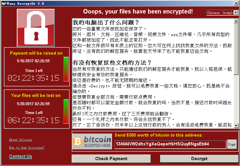

当用户主机系统被该勒索软件入侵后,弹出如下勒索对话框,提示勒索目的并向用户索要比特币。而对于用户主机上的重要文件,如:照片、图片、文档、压缩包、音频、视频、可执行程序等几乎所有类型的文件,都被加密的文件后缀名被统一修改为“.WNCRY”。目前,安全业界暂未能有效破除该勒索软的恶意加密行为,用户主机一旦被勒索软件渗透,只能通过重装操作系统的方式来解除勒索行为,但用户重要数据文件不能直接恢复。
图1  勒索软件界面图(来源:安天公司)
图2  用户文件被加密(来源:安天公司)
