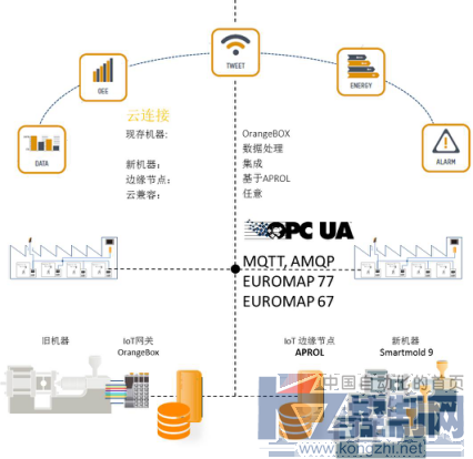

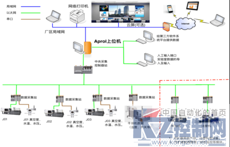

(5)APROL实现IIoT边缘节点
APROL借助其开放性能力,可以成为一个IIoT应用的边缘计算的节点,所谓边缘计算即通过数据连接实现工厂现场侧的实时任务处理与计算单元,边缘计算主要聚焦于“优化”、“规划”、“分析决策”这一类基于“信息”的策略规划应用,例如:当注塑机后道组装速度下降时,整个注塑机的生产周期以及任务负载需要根据这个变化进行调整,这是边缘侧计算所需要完成的。
要实现边缘节点的计算能力,APROL具备了很多针对注塑机的集成技术:
OPC UA/MQTT/AMQP等通信集成
Euromap的集成(基于OPC UA的注塑机行业信息连接)
与IT系统的沟通能力,包括文件报表系统、财务系统、生产计划的,基于Web或者移动互联网的应用接口集成。
