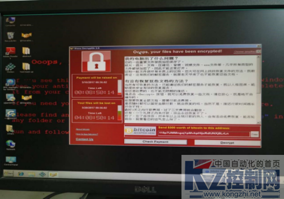

发现WannaCry的电脑位于油田采气厂调度中心,中心有两台配置完全一样的计算机,每台计算机都安装两张网卡,一张与采气厂控制网络、服务器通信,另外一张与西安总部通信,总部办公网有多台计算机感染WannaCry病毒。两台计算机都安装有霍尼韦尔的EPKS组态软件,其中一台计算机(计算机B)没有安装工控主机卫士软件,感染了WannaCry病毒,文档文件以及图像文件无法正常使用,文件的扩展名也被修改成”.wncry”,同时系统桌面出现勒索信息,如图1;

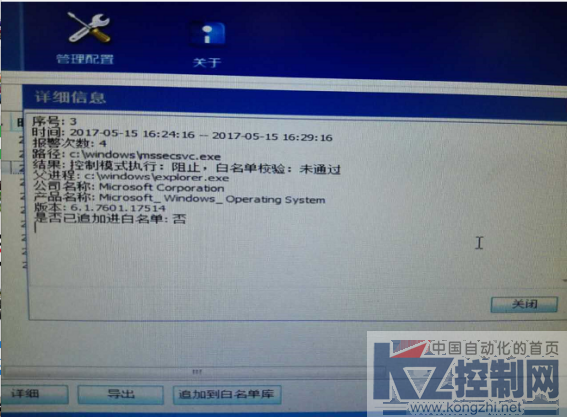

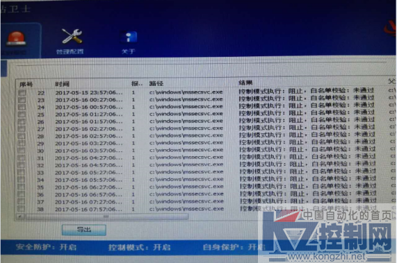

另一台计算机(计算机A)安装工控主机卫士软件,并未被病毒感染,病毒文件被工控主机卫士阻止并产生应用程序告警日志,如图2所示。

图1 现场WannaCry病毒感染情况
图2 工控主机卫士阻止记录和告警日志
两台主机对比如下表所示。病毒是通过和总部的信息网连接被感染的,由于工控网和信息网连接在同一台主机的两张网卡上,网卡隔离不但没有起到安全隔离作用,反而成了攻击的跳板。幸运的是,调度中心的主用计算机安装了工控主机卫士,阻止了病毒的执行,并进一步阻止了病毒向控制网的扩散,避免了损失的扩大化。
