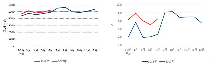

  1-6月份,全国全社会用电量29508亿千瓦时,同比增长6.3%,增速比上年同期提高3.7个百分点。
  分产业看,1-6月份,第一产业用电量509亿千瓦时,同比增长7.2%,占全社会用电量的比重为1.7%;第二产业用电量20954亿千瓦时,同比增长6.1%,增速比上年同期提高5.6个百分点,占全社会用电量的比重为71.0%,对全社会用电量增长的贡献率为68.7%;第三产业用电量4054亿千瓦时,同比增长9.3%,增速比上年同期提高0.1个百分点,占全社会用电量的比重为13.7%,对全社会用电量增长的贡献率为19.6%;城乡居民生活用电量3990亿千瓦时,同比增长4.5%,增速比上年同期回落3.2个百分点,占全社会用电量的比重为13.5%,对全社会用电量增长的贡献率为9.8%。
图1 2016、2017年分月全社会用电量及其增速

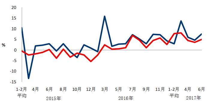

  1-6月份,全国工业用电量20590亿千瓦时,同比增长6.1%,增速比上年同期提高5.6个百分点,占全社会用电量的比重为69.8%,对全社会用电量增长的贡献率为67.3%。其中,轻工业用电量为3493亿千瓦时,同比增长6.4%,增速比上年同期提高3.1个百分点;重工业用电量为17097亿千瓦时,同比增长6.0%,增速比上年同期提高6.1个百分点。
  6月份,全国工业用电量3760亿千瓦时,同比增长5.4%,占全社会用电量的比重为71.7%。其中,轻工业用电量669亿千瓦时,同比增长7.7%,占全社会用电量的比重为12.8%;重工业用电量3091亿千瓦时,同比增长4.9%,占全社会用电量的比重为58.9%。
图2 2015年以来分月轻、重工业用电量增速情况

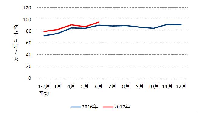

  1-6月份,全国制造业用电量15534亿千瓦时,同比增长7.0%,增速比上年同期提高7.3个百分点。6月份,全国制造业用电量2862亿千瓦时,同比增长6.4%;制造业日均用电量95.4亿千瓦时/天,分别比上年同期和上月增加5.5亿千瓦时/天和8.0亿千瓦时/天。
图3 2016、2017年以来分月制造业日均用电量

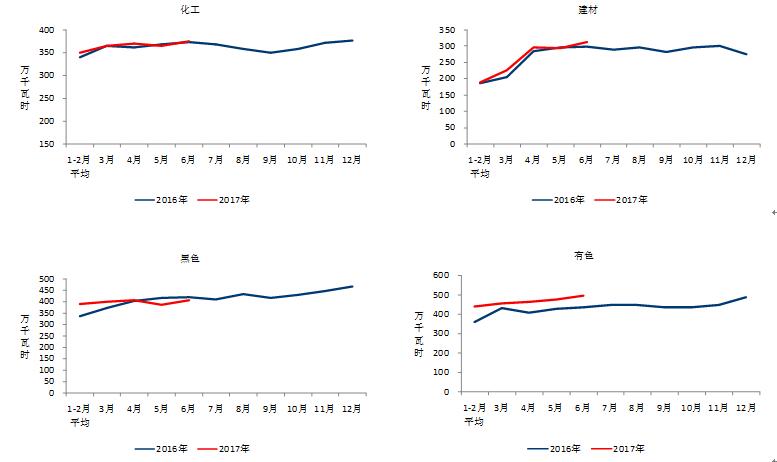

  1-6月份,化学原料制品、非金属矿物制品、黑色金属冶炼和有色金属冶炼四大高载能行业用电量合计8802亿千瓦时,同比增长6.3%,增速比上年同期提高9.6个百分点;合计用电量占全社会用电量的比重为29.8%,对全社会用电量增长的贡献率为29.7%。其中,化工行业用电量2170亿千瓦时,同比增长3.2%,增速比上年同期回落0.4个百分点;建材行业用电量1503亿千瓦时,同比增长3.6%,增速比上年同期提高4.4个百分点;黑色金属冶炼行业用电量2356亿千瓦时,同比增长2.7%,增速比上年同期提高12.1个百分点;有色金属冶炼行业2774亿千瓦时,同比增长13.9%,增速比上年同期提高18.3个百分点。
  6月份,四大高载能行业用电量合计1586亿千瓦时,同比增长4.3%,增速比上年同期提高6.2个百分点,占全社会用电量的比重为30.2%。其中,化工行业用电量374亿千瓦时,同比增长2.2%,增速比上年同期提高2.0个百分点;建材行业用电量312亿千瓦时,同比增长4.6%,增速比上年同期提高2.6个百分点;黑色金属行业用电量404亿千瓦时,同比下降4.1%,增速比上年同期提高1.1个百分点;有色金属冶炼行业495亿千瓦时,同比增长14.1%,增速比上年同期提高17.0个百分点。
图4 2016、2017年重点行业分月用电量情况

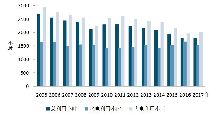

  1-6月份,全国发电设备累计平均利用小时1790小时,比上年同期降低7小时。
图5 2005年以来历年1-6月份利用小时情况

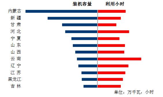

  分类型看,1-6月份,全国水电设备平均利用小时为1514小时,比上年同期降低144小时;在水电装机容量超过1000万千瓦的7个省份中,除云南同比增加288小时外,其余省份水电设备平均利用小时同比均有不同程度降低,其中贵州和广西同比分别降低718和632小时,湖南和湖北同比分别降低389和127小时。全国火电设备平均利用小时为2010小时,比上年同期增加46小时;分省份看,全国共有12个省份火电设备利用小时超过全国平均水平,其中江苏、河北、山东和宁夏超过2400小时,云南、西藏分别仅为652和60小时;与上年同期相比,全国共有21个省份火电利用小时数同比增加,湖南和江西增加超过200小时,福建、广东、宁夏、陕西、贵州、浙江和青海增加超过100小时,而海南、北京和重庆同比分别降低323、136和127小时。全国核电设备平均利用小时3406小时,比上年同期增加59小时。全国风电设备平均利用小时984小时,比上年同期增加67小时。
图6 1-6月份风电装机较多省份风电装机容量和设备利用小时
