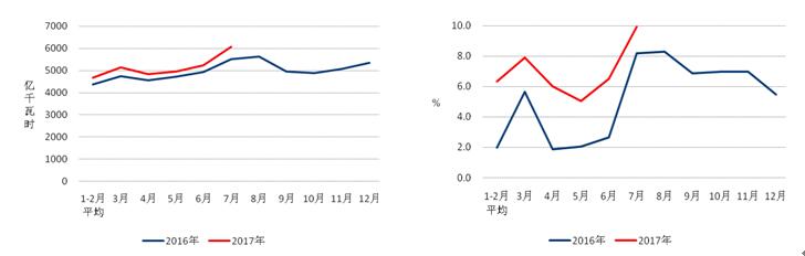

  1-7月份,全国全社会用电量35578亿千瓦时,同比增长6.9%,增速比上年同期提高3.3个百分点。

图1  2016、2017年分月全社会用电量及其增速

  7月份,全国全社会用电量6072亿千瓦时,同比增长9.9%。分产业看,第一产业用电量145亿千瓦时,同比增长9.8%;第二产业用电量4363亿千瓦时,同比增长9.7%;第三产业用电量840亿千瓦时,同比增长13.1%;城乡居民生活用电量724亿千瓦时,同比增长7.6%。

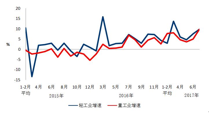

  1-7月份,全国工业用电量24884亿千瓦时,同比增长6.7%,增速比上年同期提高5.1个百分点,占全社会用电量的比重为69.9%,对全社会用电量增长的贡献率为67.8%。其中,轻工业用电量为4199亿千瓦时,同比增长6.9%,增速比上年同期提高3.0个百分点;重工业用电量为20685亿千瓦时,同比增长6.6%,增速比上年同期提高5.5个百分点。
  7月份,全国工业用电量4294亿千瓦时,同比增长9.7%,占全社会用电量的比重为70.7%。其中,轻工业用电量707亿千瓦时,同比增长9.7%,占全社会用电量的比重为11.6%;重工业用电量3586亿千瓦时,同比增长9.7%,占全社会用电量的比重为59.1%。
图2  2015年以来分月轻、重工业用电量增速情况

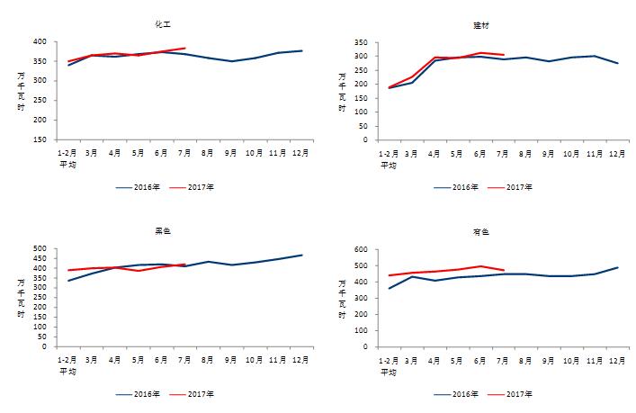

  1-7月份,化学原料制品、非金属矿物制品、黑色金属冶炼和有色金属冶炼四大高载能行业用电量合计10381亿千瓦时,同比增长6.0%,增速比上年同期提高8.7个百分点;合计用电量占全社会用电量的比重为29.2%,对全社会用电量增长的贡献率为25.5%。其中,化工行业用电量2554亿千瓦时,同比增长3.5%,增速比上年同期提高0.1个百分点;建材行业用电量1807亿千瓦时,同比增长4.0%,增速比上年同期提高3.9个百分点;黑色金属冶炼行业用电量2774亿千瓦时,同比增长2.4%,增速比上年同期提高11.0个百分点;有色金属冶炼行业3246亿千瓦时,同比增长12.7%,增速比上年同期提高16.1个百分点。
  7月份,四大高载能行业用电量合计1579亿千瓦时,同比增长4.6%,增速比上年同期提高4.0个百分点,占全社会用电量的比重为26.0%。其中,化工行业用电量384亿千瓦时,同比增长5.7%,增速比上年同期提高4.8个百分点;建材行业用电量305亿千瓦时,同比增长5.9%,增速比上年同期提高0.7个百分点;黑色金属行业用电量418亿千瓦时,同比增长1.3%,增速比上年同期提高5.9个百分点;有色金属冶炼行业473亿千瓦时,同比增长5.9%,增速比上年同期提高3.5个百分点。
图4  2016、2017年重点行业分月用电量情况

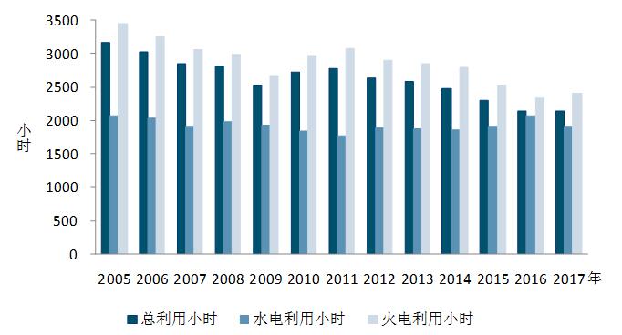

图5  2005年以来历年1-7月份利用小时情况
  分类型看,1-7月份,全国水电设备平均利用小时为1920小时,比上年同期降低159小时。在水电装机容量超过1000万千瓦的7个省份中,除云南同比增加302小时外,其余省份水电设备平均利用小时同比均有不同程度降低,其中广西和贵州降幅超过600小时,同比分别降低667和650小时,湖南和湖北同比分别降低477和235小时;全国火电设备平均利用小时为2402小时,比上年同期增加66小时。分省份看,全国共有11个省份火电设备利用小时超过全国平均水平,其中江苏、河北、山东和宁夏超过2800小时,西藏和云南分别仅为63和743小时。与上年同期相比,全国共有24个省份火电利用小时数同比增加,其中,湖南、江西、湖北、陕西和宁夏增加超过200小时,福建、广东、青海、浙江、贵州和河北增加超过100小时,而海南、北京和重庆同比降低超过100小时,同比分别降低412、167和117小时;全国核电设备平均利用小时4085小时,比上年同期增加103小时;全国风电设备平均利用小时1118小时,比上年同期增加79小时。
