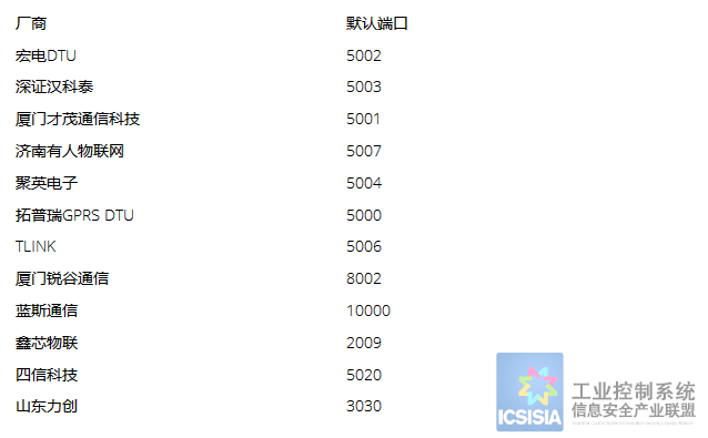

通信端口
根据厂家和应用的不同,DSC开放的数据上传端口也不尽相同,我们根据厂商官方提供的一些解决方案和文档,搜集了一些知名厂商的默认端口,具体如下:

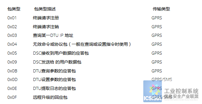

以DTU市场占有量较高的宏电公司的DTU为例,宏电DDP协议官方提供了通信协议文档和数据中心SDK样例可供用户进行二次开发和集成。
宏电DDP协议数据帧格式
起始标志    包类型    包长度    DTU 身份识别       数据          结束标志
(1B)      (1B)    (2B)       (11B)    (0~1024B)    (1B)
 0x7B                                                                                 0x7B
宏电DDP协议DTU请求功能类型
指纹构造
通过构造符合DDP协议的DTU“注册”请求发送到DSC中心站,可以作为识别中心站的一种手段,如果目标应用的端口运行有中心站服务将会返回符合DDP协议标准的数据包。
