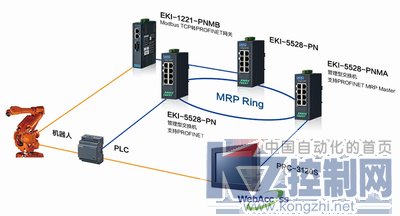

系统架构图
方案设计
为满足客户定制开发软件的需求,研华科技推荐PPC-3120S+WebAccess/HMI,其中PPC-3120S 是基于X86架构的硬件平台一体机,通用性强同时具备较好的扩展功能(可以外接各种外设,例如:条码枪 显示器 打印机等等),并且可市面上大部分品牌的PLC 直接连接通讯 。与PPC-3120S搭配应用的研华Webacces/HMI人际界面软件,不仅具备强大的图形界面数据库,可提供友好的易于整合的开发工具。最重要的是可以支持客户需求的软件定制,满足客户特殊化要求。另外PPC-3120S采用全平面触摸屏设计,机身美观,紧凑轻薄,适用于客户现场多种安装方式。同时兼具独特的智能E-eye设计,可监测一体机各个接口正常与否状态。
为实现PPC-3120S与客户现有PLC设备的通讯,研华科技推荐EKI-5500/5600系列协议交换机+EKI-1221IEIMB和EKI-1221PNMB协议网关的解决方案。在此方案中EKI-5500/5600系列协议交换机,支持Profinet、EtherNet/IP和Modbus/TCP,提供跨协议通讯,实现设备、PLC、中控室等平台系统间的有效沟通。EKI-1221IEIMB和EKI-1221PNMB协议网关设备,支持Modbus TCP to Profinet或EtherNet/IP, 提供协议转换, 兼容现有设备,无需采购昂贵的新设备。
总结
在整套研华PPC-3120S+Webaccess/HMI + 协议交换机+协议网关的方案中,通过增加IE浏览器功能的客制化HMI软件,PPC-3120S除了可以与PLC做通讯操作界面显示外,也让客户实现可以通过IE在PPC-3120S上直接查看后台服务器运行的MES 系统数据以及工位操作SOP。完美解决了将显示当前工位作业SOP的显示器与HMI界面进行整合需求,节约了客户硬件成本同时实现工位空间布局优化。
