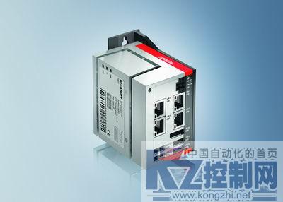

体积小巧的 C6017 在外形上与倍受欢迎的倍福超紧凑型业 PC C6015 完全相同。 C6015 的成功很快就创造了额外的需求,尤其是对于在电源可能发生故障时对连接和数据安全性要求越来越高的应用。C6017 就是专为实现此目的而开发的:C6017 除了配备现有 C6015 配备的 DisplayPort 接口、一个带两个100/1000Base-T 接口的板载双以太网适配器以及一个 USB 3.0 和 USB2.0 端口之外,还另外配备了两个 RJ45 接口和两个 USB 2.0 接口。此外,还集成了一个可选的电容式1 秒钟 UPS,可确保在电源发生故障时保存保持型数据。
C6017 的外形尺寸为 82 x 82 x 66 mm,与C6015 几乎完全相同。只有总高度比 C6015 高了 24 mm。该款工业 PC 采用 Intel Atom 处理器(最高四核)和被动散热方式以及锌铝合金压铸外壳,非常适合用于实现中等性能范围的自动化、可视化和通信任务。
图片注释:
新型超紧凑型 C6017 工业 PC 除了配备之前 C6015 所配备的一组接口之外,
还另外配备四个接口和一个 UPS,而高度上只比 C6015 增加了一点点。
