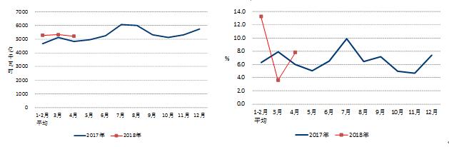

  1-4月份,全国全社会用电量21094亿千瓦时,同比增长9.3%,增速比上年同期提高2.6个百分点。
  分产业看,1-4月份,第一产业用电量205亿千瓦时,同比增长11.0%,占全社会用电量的比重为1.0%;第二产业用电量14252亿千瓦时,同比增长6.9%,占全社会用电量的比重为67.6%,对全社会用电量增长的贡献率为51.2%;第三产业用电量3377亿千瓦时,同比增长14.6%,占全社会用电量的比重为16.0%,对全社会用电量增长的贡献率为24.0%;城乡居民生活用电量3260亿千瓦时,同比增长15.0%,占全社会用电量的比重为15.5%,对全社会用电量增长的贡献率为23.7%。
图1  2017、2018年分月全社会用电量及其增速

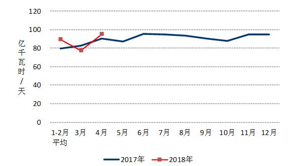

  1-4月份,全国制造业用电量10544亿千瓦时,同比增长6.3%。4月份,全国制造业用电量2857亿千瓦时,同比增长5.4%;制造业日均用电量95.2亿千瓦时/天,分别比上年同期和上月增加4.7亿千瓦时/天和增加17.6亿千瓦时/天。
图2  2017、2018年分月制造业日均用电量

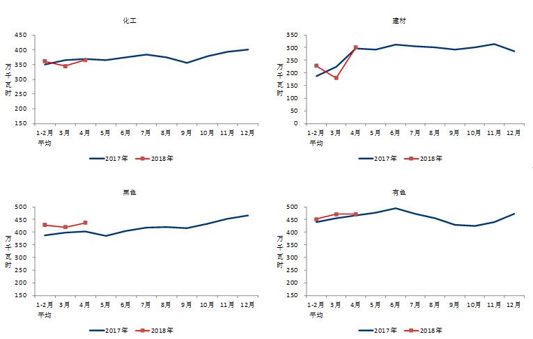

  1-4月份,化学原料制品、非金属矿物制品、黑色金属冶炼和有色金属冶炼四大高载能行业用电量合计5929亿千瓦时,同比增长4.3%;合计用电量占全社会用电量的比重为28.1%,对全社会用电量增长的贡献率为13.6%。其中,化工行业用电量1432亿千瓦时,同比增长1.7%;建材行业用电量940亿千瓦时,同比增长4.2%;黑色金属冶炼行业用电量1714亿千瓦时,同比增长9.6%;有色金属冶炼行业1844亿千瓦时,同比增长1.9%。
  4月份,四大高载能行业用电量合计1576亿千瓦时,同比增长2.9%,占全社会用电量的比重为30.2%。其中,化工行业用电量365亿千瓦时,与上年基本持平;建材行业用电量302亿千瓦时,同比增长0.7%;黑色金属行业用电量438亿千瓦时,同比增长9.5%;有色金属冶炼行业471亿千瓦时,同比增长0.9%。
图3  2017、2018年重点行业分月用电量情况

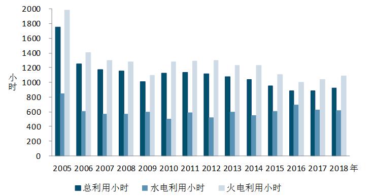

  1-4月份,全国发电设备累计平均利用小时1221小时,比上年同期增加41小时。
图4  2005年以来历年1-4月份利用小时情况

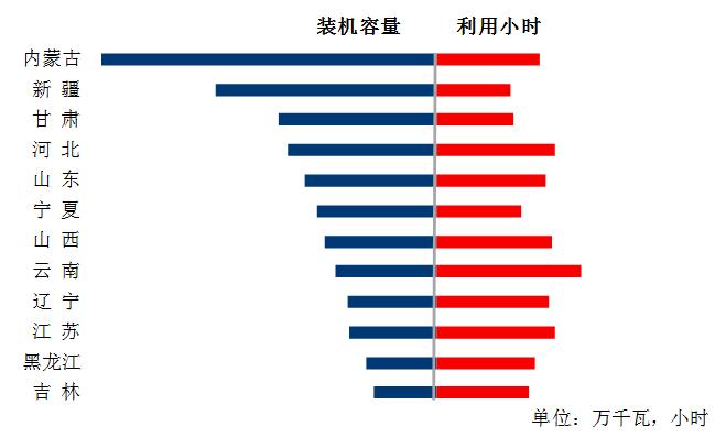

  分类型看,1-4月份,全国水电设备平均利用小时为845小时,比上年同期降低26小时。在水电装机容量超过1000万千瓦的8个省份中,湖南、云南、广东和四川同比分别降低371、64、60和12小时,贵州、广西、青海和湖北同比分别增加213、141、139和34小时;全国火电设备平均利用小时为1426小时(其中,燃煤发电设备平均利用小时1467小时),比上年同期增加69小时。分省份看,全国共有12个省份火电设备利用小时超过全国平均水平,其中陕西、江西、河北和青海超过1600小时,内蒙古、安徽、宁夏、甘肃和江苏超过1500小时,云南和西藏分别仅为708和94小时。与上年同期相比,全国共有24个省份火电利用小时数同比增加,其中,福建同比增加超过400小时,增加416小时,云南、湖南、广东和重庆同比增加超过200小时,分别增加290、258、223和220小时,而江苏、北京、山东、新疆、贵州、河北和宁夏同比降低,其中江苏、北京和山东同比分别降低128、125和125小时;全国核电设备平均利用小时2287小时,比上年同期增加62小时;全国并网风电设备平均利用小时812小时,比上年同期增加150小时;全国太阳能发电设备平均利用小时410小时。
图5  1-4月份风电装机较多省份风电装机容量和设备利用小时
