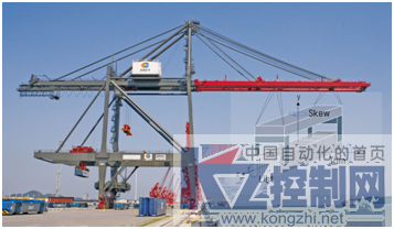

贝加莱正在为起重机控制提供新的功能。运输悬挂在吊索系统上的货物时,起重机会对竖直轴上的转动特别敏感,如果不加以控制,可能导致不可控制的持续振动。贝加莱全新的mapp Crane解决方案抑制了这种扭转摇摆。
 mapp Crane主动控制竖直轴的扭转,防止不必要的扭转振荡。
除了抑制扭转振动,贝加莱的mapp Crane还可以执行控制下的转动,这有助于将货物定位在特定角度,同时控制好摇摆振动和扭转振动,可以把货物全速而精准的运送到目的地。
mapp Crane还提供自动路径校正,可在起重机运动时调整最终位置的变化。对于路径规划来说,这是一项非常具有挑战性的任务,因为重新规划路径需要考虑到系统振动特性以及整体轴限位。应用mapp Crane组件,您无需大量编程即可实现这一功能。
