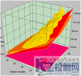

2.2.3  OPC UATSN @1GBit的最小循环周期与现有技术比较
深橙色:Profinet IRT*)
淡橙色:EtherCATy)
红    色:POWERLINK
品红色:OPC UA TS
图4   最小循环周期与现有技术比较OPC UATSN @1Gbit
从2.2.1到2.2.3可知,图2a和图2b @100Mbit,图3a和3b @1Gbit,图4则显示了OPC UATSN @1GBit与现今的100Mbit技术的比较,直至设备最多100个,有效载荷最大100 byte。以下参数已被使用:
总线型拓扑,输出数据 = 40%的输入数据,交叉通信用于20%的设备
转发延迟@100Mbit:TSN: 3μs,开关:10 μs,PLK:0.76 μs,EC:1.35 μs,SER:0.63 μs
转发延迟@1Gbit:TSN:780 ns,开关:2 μs,PLK:0.76 μs, EC,0.85 μs,SER:0.63 μs
25%的设备是由20个插片式模块化I/O组成(仅影响EtherCAT)
品红色和水绿色平面的实现使用了OPC UA Pub/Sub,它在原始以太网上采用了帧聚合技术。然而,使用Pub/Sub over UDP/IP可能会显示不可区分的平面,而使用单帧可能会增加有效载荷的循环周期超过约50 bytes。
图4显示,具有千兆位物理层的OPC UA TSN的有利实施优于现有解决方案(基于100M bit)大约18倍。

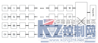

计算理论性能估计和定义通信类别要求是一回事–具有硬件和/或软件限制的现实世界实现是完全不同的事情。百兆工业以太网技术已经达到了非常高的成熟度,这意味着几乎所有的现有设备都能够提供全面的网络性能。对于千兆技术而言,事实并非如此。如上所述,千兆将交换网络的性能提高了约10倍。帧聚合、优化标头和超低直通延迟可以进一步提高约2倍。为了在真正的产品中利用该性能,其许多组件都需要进行优化。
许多原型设备已经实施并由作者测试,例如在IIC试验台上。其中两个原型已被用于本文中评估:一个是基于运行Linux的单端口工业PC,另一个嵌入式的形式为模块化I/O模块的头站,具有两个外部网络端口,也运行Linux OS。图5描述了使用这些设备的测试设置的主要拓扑结构;图6则表现了设备构成。它包含200个嵌入式节点(贝加莱),具有数字量I/O模块和一个工业PC。另外,它包含五个高清摄像头(Mobotix)和一个标准工业面板。此外还用到了工业TSN交换机(TTTEch)。200个设备部署在四条总线中,每条线50个设备。可实现的性能报告在第7部分中。
图5  测试设置的主要拓扑结构

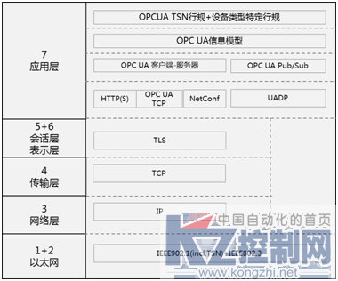

4 标准和技术
4.1 概述
图7提供了OPC UA TSN所使用的协议和服务的概述以及它们如何适应ISO/OSI参考模型的各层。以下将讨论各层的要求和特性。

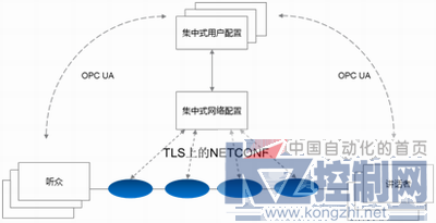

IEEE 802.1Qcc:该标准提供了用于TSN配置的协议、程序和管理对象的规范,主要用于已经运行的系统。描述了以下三种配置模型:
(1)完全集中式模型–适用于所有TSN机制,在使用Qbv时是必备的(见图8);
(2)完全分布式模型–适用于无需改变调度(或不使用Qbv机制)时;
(3)集中式网络/分布式用户模型。
由于同步通信经常用于工业网络(见图10示例),Qbv机制的使用是必然的,因此,我们使用完全集中式的配置模型。该模型指定了CUC(集中式用户配置)和CNC(集中式网络配置)功能[10]。CUC(s)指定了关于循环周期和传输的过程数据的用户要求,并将其传输给CNC。CNC会计算TSN配置,包括通讯调度必须通过使用标准的YANG18模型满足要求。CNC使用基于YANG的管理协议(如NETCONF19over TLS20)将配置分配给交换机(网桥)。CNC将端点配置发送到CUC。RESTCONF21应用作CUC和CNC22之间的通讯协议。CUC然后将端点配置分发到相应的端点。
TSN Configuration Broker (TCB):Qcc不会进一步指定协议以及CUC和端点之间的功能(因为这是专用的)。当工作在OPC基金会TSN工作组内针对基于OPC UA Pub/Sub TSN的系统的标准CUC接口上时,所有CUC的共同功能已被确定和进一步明确。TSN Configuration Broker (TCB)一方面从端点提取出了不同的IEEE Qcc配置模型,另一方面为流预留/实例提供了标准化的功能。TCB由驻留在端点的TCB客户端和集中式TCB服务器组成(见图7)。TCB客户端与服务器之间的PTCB协议非常轻便。除了通常适用于所有CUC之外,这是一种接收基本网络配置的有效方式,特别适用于几乎不需要应用程序配置的资源受限设备(因此没有可用的OPC UA客户端或服务器)。
IEEE 802.1CB:用于为环型和网格拓扑[11]提供无缝冗余。1CB允许冗余规划在每个数据流的基础上,这样可以实现比传统冗余解决方案更好的带宽效率。
图8  Qcc的完全集中式模型(带有OPC UA应用程序),取自[4]

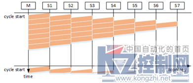

(a)调度中同步输入帧的时空图
(b).在主站内端口的Qbv门控事件       (c).在S5左端口的Qbv门控事件26
图10  网络调度示例
图10  是在第2部分介绍的网络的调度示例,只是更小。它有一个主站(M)和七个从站(S1…S7)。在类型1中,所有从站都向主站发送相同大小的帧(图10a)。调度计算是这样的,帧一个接一个不停地达到主站,在那里第一个从站在循环开始处发送它的帧。图10b显示了主站内端口的Qbv配置,它在那里接收帧(循环开始于90°)。类型1的门在循环开始(t0)不久打开,并保持打开,直到接收到所有帧后关闭(t1)。在这段时间里,没有其它门打开。之后,类型2-8的门同时打开。类型2在所有剩余时间内保持打开,给予网络控制通信最高优先级(如果发生这种通信)。接下来,类型4的门关闭(t2),给予类型5一些时间,具有最高优先级等等(t3、 t4)。图10c显示了S5左端口的Qbv配置27。类型1的门向朝向主站的三个帧(t0…t1)打开,随后打开其它类型的门。因此,在整个网络中28,类型4至6和8的带宽保证是相同的。

ISO/OSI参考模型(图7)提供了一个涉及OPC UA TSN技术的协议栈的快速概览。为了满足工业通讯系统要求,需要以下其它功能特性:

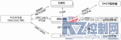

5 配置和启动
现今,几乎所有现场总线系统–无论是否基于实时以太网–都提供网络管理的机制。这些机制会启动网络设备,通过一系列状态将其转换为操作状态;启动设备检测,在运行时处理和发出错误信号;或者执行必要的程序来替换故障设备。
状态和状态转换包括网络设备识别等功能(确保设备可以在网络上到达,匹配预期的厂商/型号等)。它们也可用于执行任何必要的配置/固件更新,随后通知设备传输有效的过程数据(如果设备上的应用程序准备好这样做),并评估收到的过程数据(如果控制网络的中央网络实例决定这样做)。
在各种现场总线系统中,许多现有的网络管理实施将所有这些功能结合在一个设备中(即PLC)。这项工作的目标明确,就是将这些功能分离和解耦成所谓的设备角色,这样理论上每个角色都可以在网络内的不同设备上实施。多实例和设备角色冗余也应解决。图11显示了不同角色及其通讯关系。图12显示了启动时通过终端设备的状态机进行漫游。状态本身是强制性的。但是,如果地址和配置进行本地存储,那么大多数状态可以快速通过。
图11   启动过程中的通讯关系

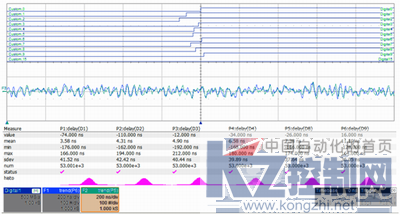

8.1  时间同步
时间同步的准确度通常通过各种环境条件下的外部PPS引脚(每秒脉冲)测量[20]。图13显示了50个贝加莱IO设备在总线型拓扑中使用.1AS的结果(实际上是第2部分介绍的测试设置中的一条线路)。
图13   使用IEEE 802.1AS进行时间同步测量的结果
图13  在50个设备的总线中使用IEEE 802.1AS进行时间同步的结果。每10个设备进行测量。在实验室条件下,PPS精度34的标准偏差远低于50 ns。
