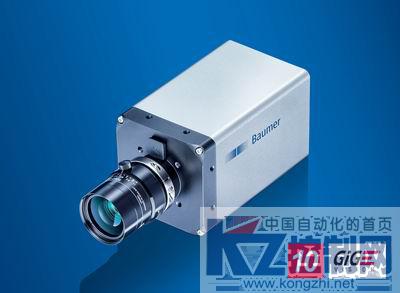

堡盟最新推出的8款LX系列相机搭载Sony Pregius传感器,还配备了高性价比的创新型万兆网接口。凭借卓越的图像质量、宽动态范围(71 dB)和高帧率(高达216 fps),300万、500万、900万和1,200万像素的全局快门LXT相机从众多同类产品中脱颖而出。
得益于最新的Sony Pregius传感器和万兆网接口,这8款LX系列相机可实现卓越的图像质量,不仅传输速度快,系统集成也非常方便。
