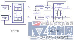

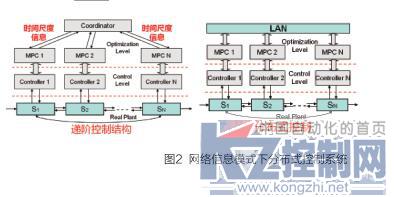

很多公司这些年已经开发了智能化的单元,包括传感器、执行机构、控制单元,控制模式正在发生着天翻地覆的、本质的变化。我们以往对一些大规模的系统控制采用分层递阶式的控制结构,包括预测控制软件,这种模式现在正在逐步向分布式的方向进一步发展。
分散式和分布式结构控制的本质区别,在于分散式的子系统与子系统之间的关联,需要事先进行建模。而分布式控制是在系统运行过程当中,通过信息的连接,不断进行子系统之间的信息交互。
网络信息模式下分布式的控制系统针对的是底层的、大规模的物理系统。在此之上,我们构建了信息的网络系统,也可称之为物理信息融合网络,也就是CPS系统。
从学术界研究的领域来看,自动化的发展方向正在从原来的集中式控制模式向分布式控制模式发展,其优势是控制方法更为简单。由此,分布式大系统的控制问题引起了诸多关注:

分布式控制结构特点:
(1)控制系统提高过程的安全性、容错性、可靠性
·  当个别子系统出现故障时对整体系统影响小;
·  对局部系统维护,而不需要关停全系统;
·  系统结构(增减子系统)调整方便。
(2)提高复杂算法的可实现性
·  并行计算,控制器计算量少;
·  算法实时性提高;
·  多目标、约束优化。
(3)有助于形成智能化控制系统
·  分而治之、满足不同类型的子系统;
·  子系统自主控制;
·  子系统控制器“即插即用”。
